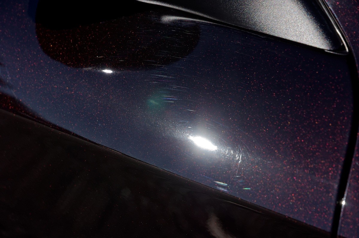

Sto cominciando a pensare agli acquisti da fare per ripristinare decentemente la verniciatura della Giulietta.
Al momento, soprattutto a causa di miei lavaggi errati nei primi mesi, si presenta così:
Non ho mai lucidato un'auto, ma in generale ho una discreta manualità, quindi penso di poter imparare abbastanza facilmente, almeno limitatamente alla mia auto.

beh hai iniziato alla grande nello scegliere i prodotti, hai le idee chiare! confermo la morbidezza del trasparente Alfa Romeo e hai tutto l'occorrente per trovare la giusta combinazione partendo ovviamente dalla più soft! è consigliato un prodotto per la verifica come l'eraser o il lechler, microfibra(ottimo il terry towel) per rimuovere il polish lavorato e nastro per la mascheratura! invece per tutto quello che riguardano i rimanenti 4 punti del detailing?(lavaggio, decontaminazione, protezione, mantenimento); da come hai potuto leggere dalle guide del blog c'è tutta una preparazione della carrozzeria da fare! Wink
3 Re: Kit correzione Giulietta nero Etna il Sab 29 Dic 2012 - 12:59
roby, è una vernice con trasparente tenero, parti come dice Ciccante con una combinazione leggera e vedi..

cmq la tua Giulietta ha un colore bellissimo, se fosse più tosto non sarebbe male! Manuelec ed io su una mito eravamo quasi arrivati al punto di completa correzione usando solo un polish da finitura e tampone medio effettuando 2 o 3 step...un classico ciclo con compound e tampone medio credo che sia più che sufficiente!
