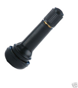

punto 3) Giò, buona la prima, pensavo proprio quello: una valvola da pneumatico va benissimo, sia a casa col compressore che, eventualmente, fuori col serbatoio portatile.

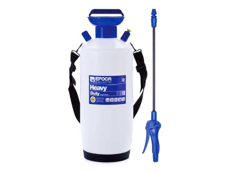

Ma intanto che girovagavo in cerca di info, scopro questo.
Epoca fa una pompa a pressione da 10 l dalle caratteristiche tecniche simili alla TecOne, la Tec 10 FPM, da 10,3 litri, codice 7631.S001:
e un ugello formaschiuma "compatibile con tutte le pompe a pressione con ugello in plastica", codice 7546.B001:
Magari questo risolve di botto tutti i problemi, basta aggiungere la valvola per mandarla in pressione e il gioco è fatto. Anzi, magari commissionandone una certa quantità la mettono loro, così non perdiamo la garanzia. Wink
Antonio, c'è modo di informarsi?
111 Re: Nebulizzatori schiumogeni portatili il Ven 4 Gen 2013 - 0:57
Però con quell'ugello difficilmente avrai il ventaglio della TO 1000 Wink
112 Re: Nebulizzatori schiumogeni portatili il Ven 4 Gen 2013 - 1:06
L'avevo visto anche io questo ugello ma ho desistito per lo stesso motivo... Rolling Eyes

Roby Pozzato
Vero, accipicchia, non dovrei più lavorare fino a quest'ora... Sad
Allora bisogna chiedere se si può adattare quello della TecOne. Perché alla fine è di quello che abbiamo bisogno, poi basta aggiungere la valvola. Vado a dormire, prima di fare altri danni. Smile

Semplice: una Tec 10 FPM, da 10,3 litri, codice 7631.S001 con lancia dotata di ugello formaschiuma a ventaglio come la TecOne. Probabilmente dovranno fare una modifica insignificante al tubo di aspirazione liquido, ma sapranno ben loro cosa fare e come. Smile
Mentre ci sono, dotarla di una valvola tipo quella degli pneumatici per caricarla col compressore sarebbe fantastico.
Ah: a un costo umano. Smile
Grazie Antonio!
Edit: sempre mentre ci sono, la valvola di sicurezza a 4 atm... Wink
