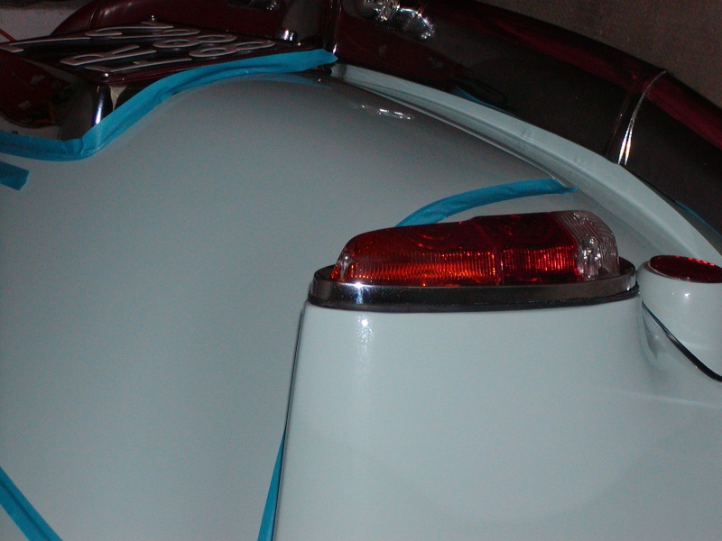

Se ben vi ricordate qualche tempo fa era ,ed è ancora sotto cura questa giulietta sprint seconda serie anno 1960
la partenza di questo lavoro,era stataproggrammata come una cura esterna,quindi in parole povere una bella ricomparsa di gloss....si fa presto ha fare i conti senza l'oste,si è iniziato con lo smontaggio dei fanali posteriori,e da li si è capito che il lavoro sarebbe diventato tutt'altro che veloce,infatti con il benestare del proprietario è diventato un meticoloso lavoro della ricerca di una trascuratezza lasciata dai precedenti (chiamiamoli restauratori)restauratori,la plastica si presentava rotta
benissimo,con l'aiuto di una particolare attrezzatura ad ultravioletti si è passato al restauro della plastica e alla sua lucidatura
dopo il lavoro la parte rimontata si presenta così

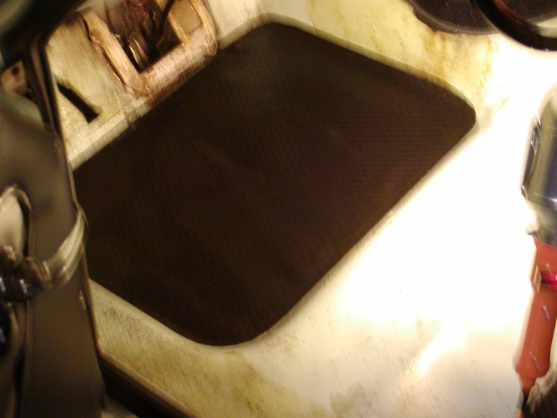

questo è per farvi capire che sono dovuto andare ha cercare tutti i minimi particolari,ora vi spiego cos'altro è stato fatto,smontati anche gli altri fanali posteriori ,in uno per non saper ne leggere ne scrivere avevano incollato la lampadina della retromarcia,quindi si è provveduto ha smontare ,scollare ,ripristinare il portalampadina e rimontare il tutto,si è provveduto ha dare una parvenza di normalità al posacenere,prima orribilmente arrugginito e poi rizincato,ma la cosa più bella è stata nel togliere la tappezzeria ,praticamente sotto alla tappezzeria invece di stendere le originali guaine (bituminose)avevano messo in modo posticcio del felto,così quando si saliva con i piedi bagnati si inzuppava tutto,quindi sono stati smontati i sedili riprisinate le guaine (bituminose )originali,controllate le guide dei sedili perchè non scorrevano,risistemata la tappezzeria,e rimontati i sedili,ora vi faccio vedere le varie foto dei lavori sopra elencati

interni ..prima durante dopo...
ma pensavate i problemi finiti,hahahaa,ma quandomai,ho notato una crepina vicino al fanale posteriore,e magia era lostucco sotto alla verniciatura che era crepato,alloa,vi elenco in modo veloce il lavoro,tolto il vecchio,pulito ,ristuccato,fondo carteggiatura e finitura,naturalmente ho sfumato senza usare il diluente da sfumatura,per avere una vernice più tosta in un così stretto ritocco,e naturalmente l'uso della mia fantastica lampada infra,fotine
