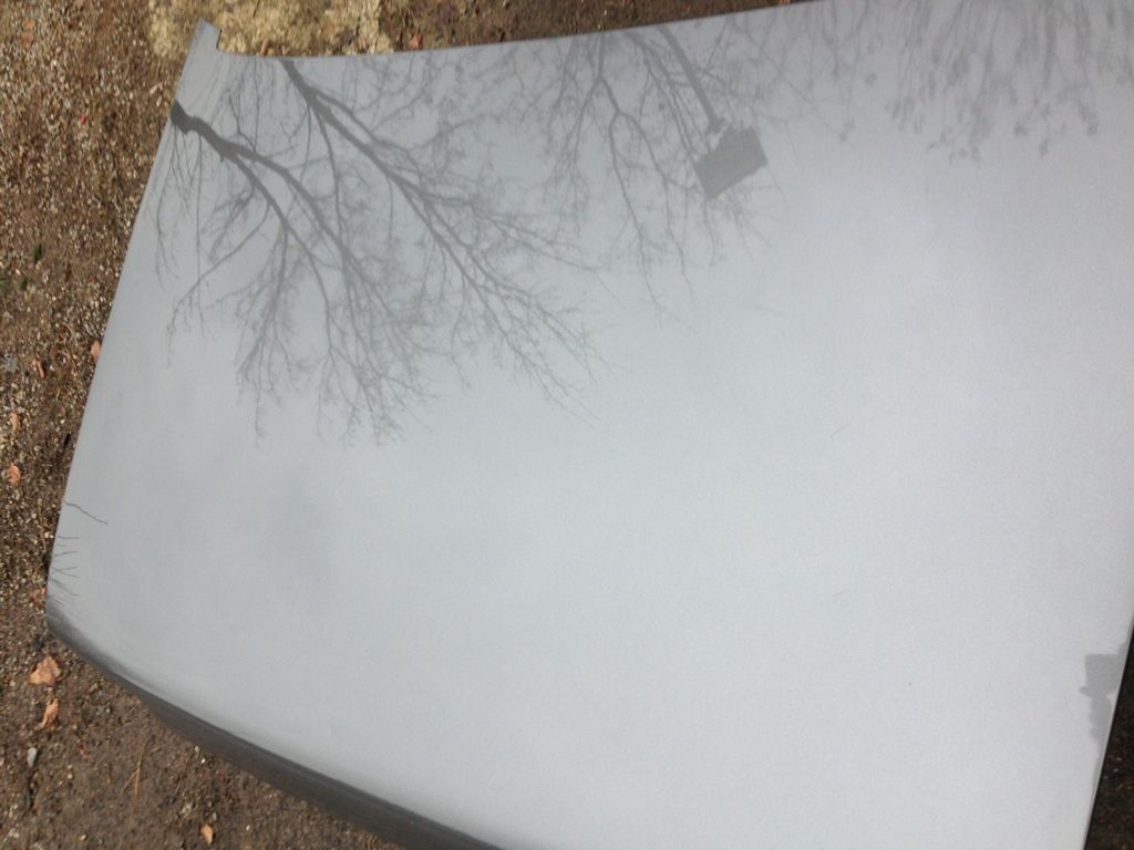

il mio primo approccio con la lucidatura avviene su un vecchio cofano
dopo una lavaggio veloce,il cofano si presentava cosi

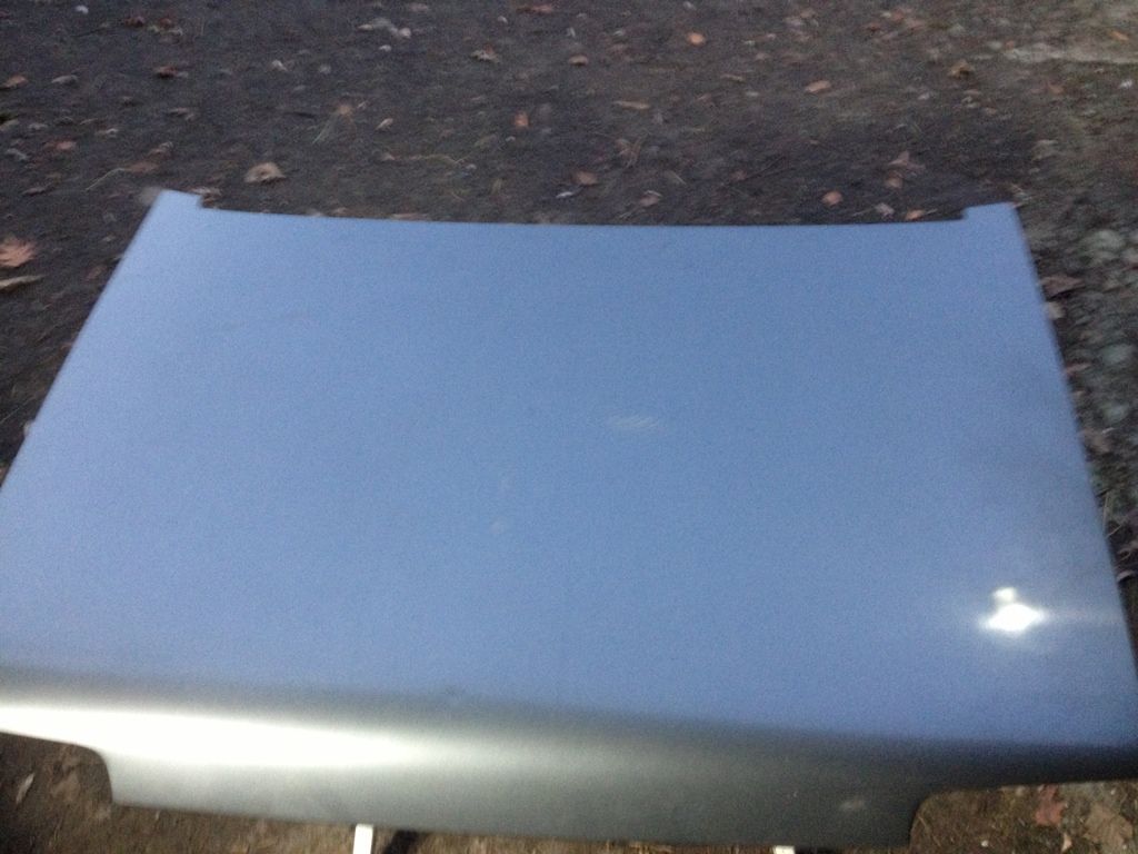

clay
Pronto per la lucidatura.i difetti sono evidenti,riflessi pochi...insomma,un bel distastro

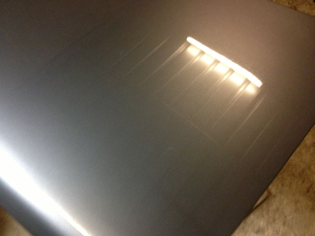

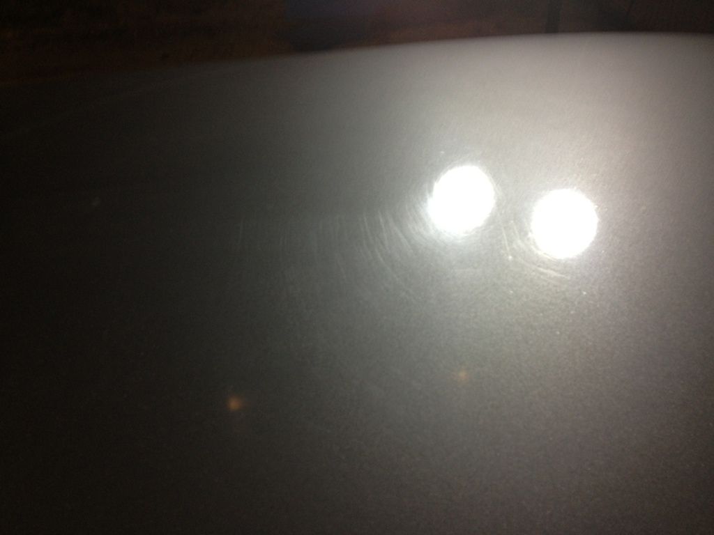

dopo qualche tentativo per capire cosa succedeva con i tamponi,polish e velocità il risultato è questo
S3 + tampone arancione
s30 + tampone giallo
w09 + tampone nero
Sono molto soddisfatto del mio lavoro dato che ho iniziato a capire i meccanismi della lucidatura. Il cofano non era messo molto bene ma sono riuscito ad eliminare la maggior parte dei graffi(alcuni erano veramente molto profondi)

Ottima prova. Sarebbe consigliabile allenarsi su dei colori come il nero. Questo perchè renderebbe ancora più evidenti i difetti e le correzioni. Forza così!
5 Re: Il mio primo lavoro il Lun 14 Gen 2013 - 23:10
buon inizio.. s30 l'avrei passato con il tampone arancio comunque non male come risultato, esercitati di più sui colori pastello
6 Re: Il mio primo lavoro il Mar 15 Gen 2013 - 7:06
Quoto, normalmente si usa un tampone più soft per la finitura rispetto quello che si usa per il taglio! Infatti generalmente quei polish vengono utilizzati con quei tamponi, ma invertiti! Comunque veramente ottimo inizio!

Pensavo che più duri sono è più tagliano
8 Re: Il mio primo lavoro il Mar 15 Gen 2013 - 8:12
Infatti, il giallo rispetto all'arancione taglia di più!

Come mai hai invertito i tamponi?
11 Re: Il mio primo lavoro il Mar 15 Gen 2013 - 13:15
Da come ho capito è solo un errore di interpretazione dei due tamponi! Wink

dopo il passaggio di S3 hai usato IPA ?

Ho confuso i tamponi ,ma ricordo con certezza di aver usato il più "duro" con l's3
14 Re: Il mio primo lavoro il Mer 16 Gen 2013 - 10:20
Il più duro non è necessariamente quello che taglia di più: la spugna ha anche altre caratteristiche ecco perchè è importante leggere le descrizioni prima di cominciare un lavoro Wink
