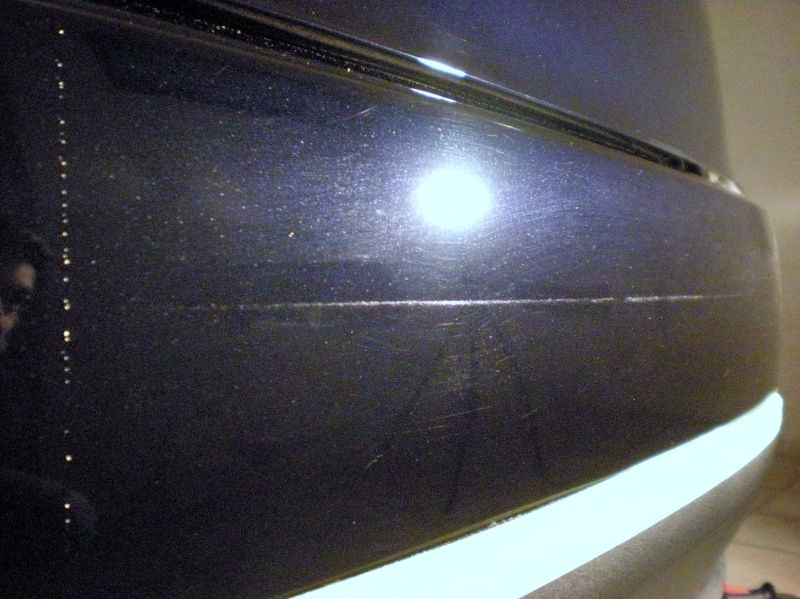

Graffio da strusciata con altra vettura:
Prima:
LCDA LAB - Menzerna FG400 Dscn1539

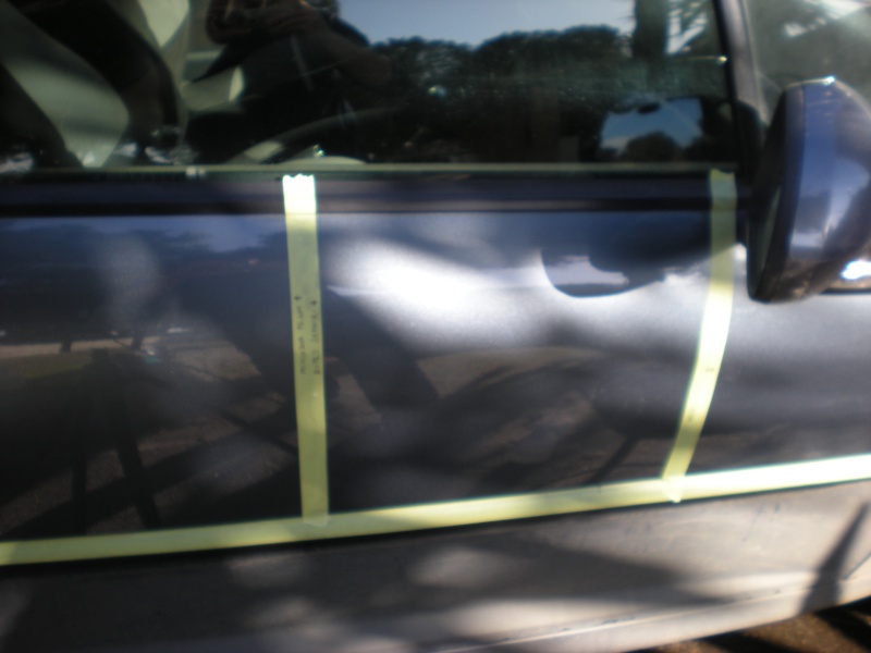

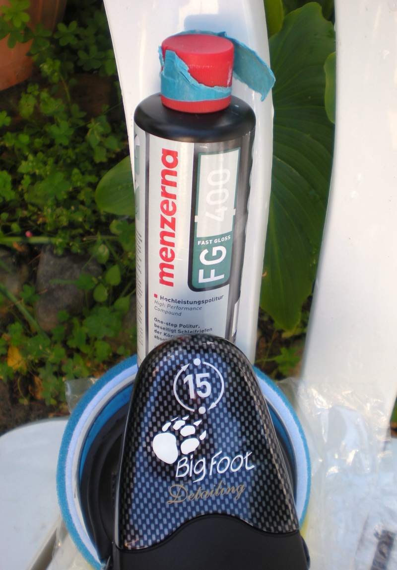

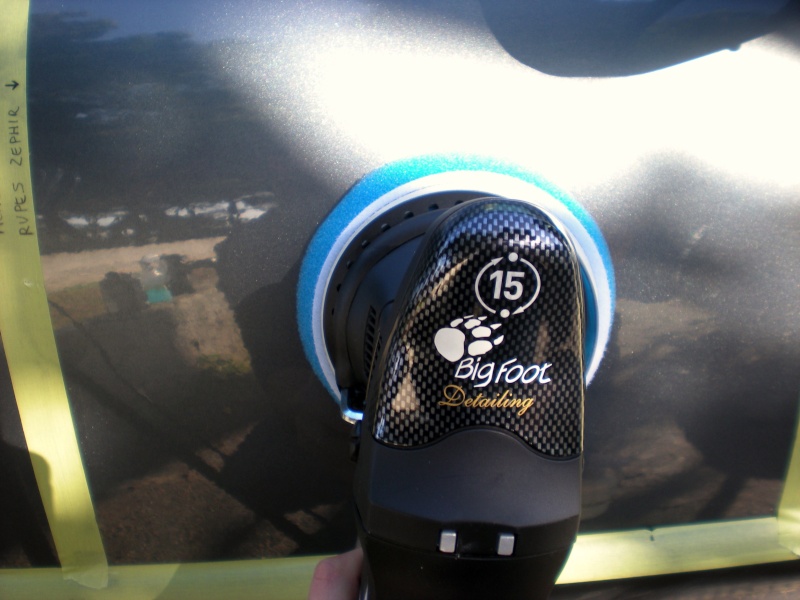

Attrezzo utilizzato:
Rupes bigfoot 15 detailing
Sfidanti:
Menzerna FG400
Rupes Zephir
Meg's M105
in accoppiata tamponi
FG400 - Blu rupes SINISTRA
Zephir - Blu rupes CENTRO
m105 - Cg giallo ( mio test per verificare il prodotto ) con blu rupes scarso feeling per asciugamento prodotto quasi istantaneo
DESTRA
poi altri test con fg400 & CG giallo - verde
Iniziamo con le foto: purtroppo era davvero difficile presente
difetti presenti:
Rids profondi ( test con carteggio successivo con Fg400 )
swirl marcati per errato lavaggio ( creati apposta )
carteggio con tamponcini norton 2500 e 1500 senza a secco.

I prodotti sono stati uniformati sulla vernice a velocità 1 per poi salire fino alla velocità 5,5 - 6 in fase di taglio.
