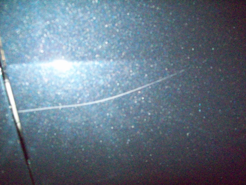

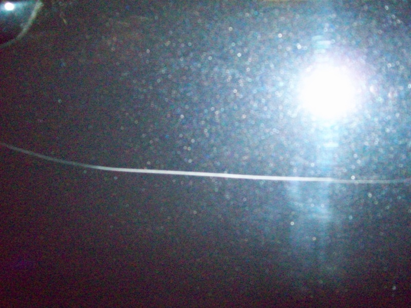

Ciao ragazzi vi posto questo lavoro per mostrarvi quello che sono riuscito a fare sulla fiancata della mia car dopo che un vandalo mi ha lasciato un bel regalo di natale...
Mi ritengo abbastanza soddisfatto del lavoro anche perchè lo sfriso era bello profondo(si vedeva il bianco sotto) e tutto sommato anche se si vede ancora un filo(devi andare addosso alla portiera per vederlo) credo di aver risparmiato i soldi del carrozziere che con i tempi che corrono non è poco!!!
Eccovi le foto:

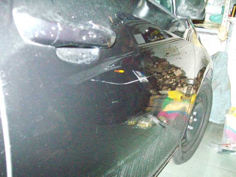

questo il risultato
Commentate Very Happy Very Happy
2 Re: Giarra contro il suo regalo di natale il Mer 30 Gen 2013 - 13:18
veramente complimenti, un ottimo lavoro! come hai agito?
3 Re: Giarra contro il suo regalo di natale il Mer 30 Gen 2013 - 13:20
d.giarra
ho schermato lo sfriso con del nastro poi ho iniziato a carteggiare con grana 1500,2000 e 3000 poi ho steso il colore con il kit originale della vw...lasciato asciugare per un'ora circa...poi ho ricarteggiato e sono passato alla lucidatura M105+M205+Need For Speed+£3M cera

Pardon... adesso le vedo! Ottima correzione! Come ti è sembrato il lavoro? Che impressioni hai avuto, considerando che si trattava della tua prima seria correzione?

Ero terrificato quando mi sono messo a carteggiare perchè mi dicevo e se poi non vengono via i segni cosa faccio??? solo che dopo ho preso coraggio e l'ho fatto...adesso la prossima volta che dovrò lucidare la car cercherò di ritoccarlo ancora per eliminare quel poco che è rimasto...devo ringraziare di cuore Admin perchè i suoi prodotti sono ottimi...e tutto il forum perchè senza di voi non sarei stato in grado di fare nulla...GRAZIE DI CUORE Very Happy
