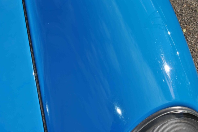

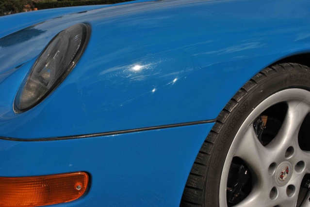

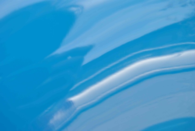

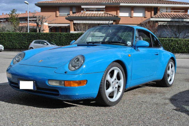

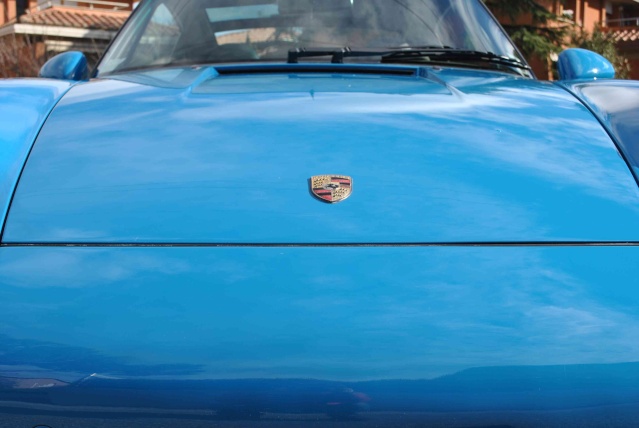

eccoci pronti Smile venerdì è presa la decisione; proviamo a vedere che succede ad usare la ero600 con i prodotti menzerna, il fast cleaner mafra e la clay gialla!!!
fase 1,ore 9:30: lavaggio ed asciugatura.
fase 2,ore 10:30: decontaminazione con clay media e fast cleaner.
fase 3, 10:45: ero 600, tampone giallo/menz 500,velocità crescente; poi tampone arancio/2500; poi nero/4000.
impressioni e note: non ho calibrato tempi e modalità, ho fatto la lucidatura alla "ca@@o di cane", non visualizzando le aree da trattare in progressione ma sono andato, e senza neanche soffermarmi più di tanto, un pò dove mi portava l'entusiasmo, più per provare che con metodo.
il risultato è scadente ma sono consapevole di cosa si può fare lavorando per bene.
nelle foto di stamani approfittando del sole ho provato a mettere in rilievo i difetti che vorrei andassero via, swirl,rid,bucce e puntini di ruggine.
alla prossima Very Happy
