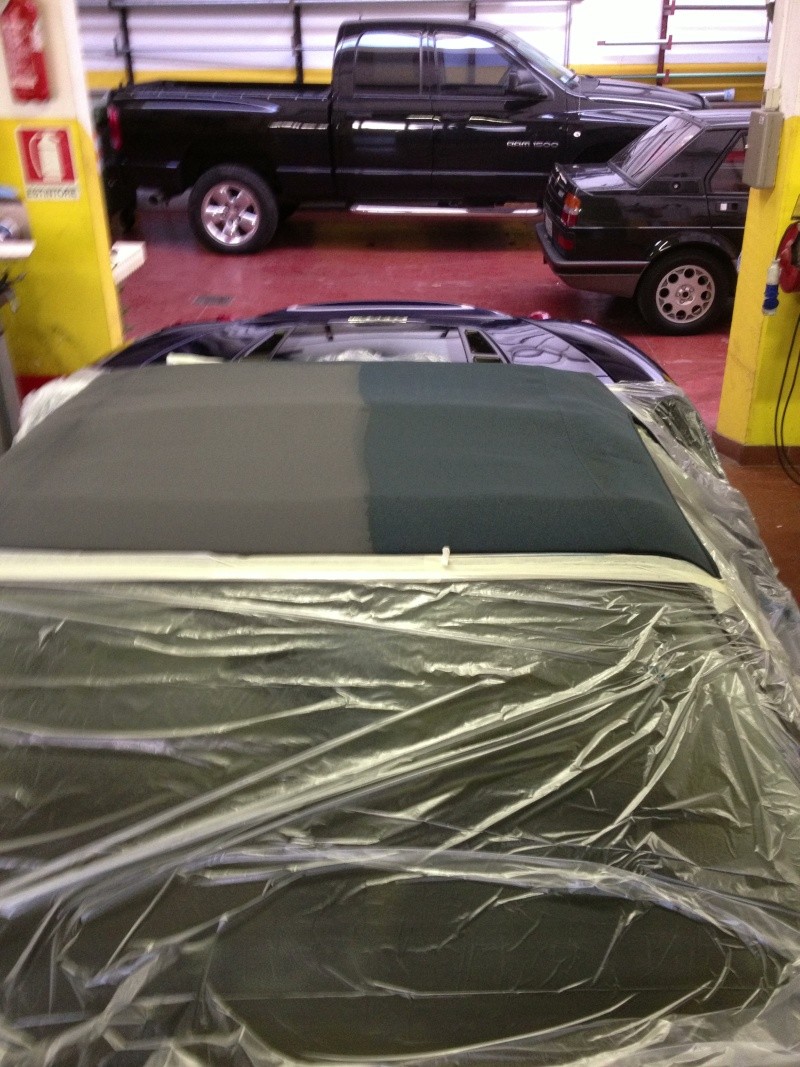

Ma veniamo a noi parto con una mega pulitura con D101 per cercare di eliminire il lavoro fatto in precedenza, non vi dico di che colore avevo le spazzole e le micrifibre, tutto blu, chi avevavatto il lavoro non aveva neanche dato su il fissativo, di conseguenza con un bel pò di olio di gomito sono riuscito a tirare via quasi tutto.
Dopo il lavaggio inizio a ricolorare la capote
un 50/50
lavoro finito

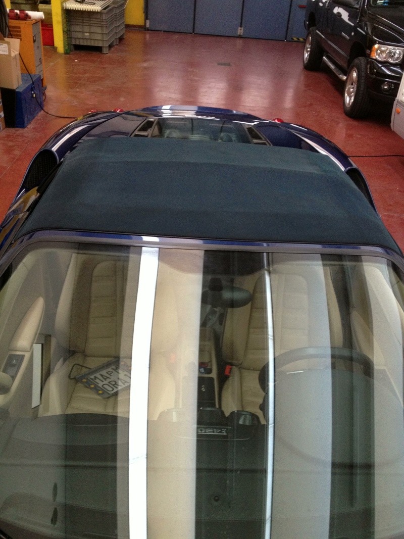

dopo aver dato ben 4 mani di colore sono passato all'impermeabilizzande, 2 mani
Dopo l'asciugatura come potete vedere dalle foto sono riuscito a ridare la tonalità blu originale della capote.
Il lavoro è stato fatto con prodotti della RENOVO, colore Blu Navy e impermeabilizzante Waterproof.
