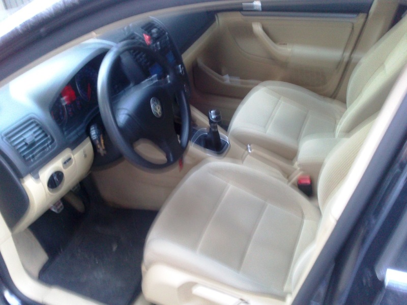

queste sono le condizioni dopo 3 settimane di mal tempo e lavaggi assenti,all'interno invece lo sporco era accettabile (le foto mi sono venute sfuocate per la fretta)
dopo una bella aspirata pulizia completa (tranne sedili che farò col caldo) con d101 1:10 e successivamente Perl 1:5 per le plastiche.
questo sporco era nelle porte in tutte le parti beige, è davvero eccezzionale il d101,successivamente è stato tutto sciaquato con un panno umido.
Risultato finale
