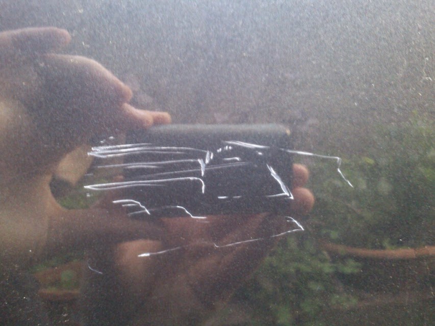

Ciao ragazzi,
questo non si tratta di un vero e proprio lavoro, ma piuttosto del primo step del ritocco che sto facendo alla lagunona.
TUTTI i consigli (e anche i conigli) sono ben accetti
PRIMA:
Noterete come in questo graffio è andata via la vernice. Sembrerebbe una sportellata (non lo so con certezza perche l'ho comprata cosi). Prima era molto piu evidente, l'ho lucidato con un polish MAFRA da banco e un pochino d'ovatta (lo so, lo so, non ve lo dovevo dire, ma non fucilatemi, ma purtroppo non ho ancora preso i tamponi)
DOPO:
Questo è il risultato dopo un primo step di ritocco col il pennellino e tinta originale (ho intenzione di fare un secondo passaggio in modo da riempire il vuoto lasciato dalla scheggia di vernice).
Mi consigliate di sigillare con il trasparente prima o dopo la lucidatura?
Resto in attesa di un vostro parere!
Paolo

3 Re: Ritocco Laguna il Mar 12 Mar 2013 - 0:40
Ciao Paolo!! io proverei carteggio con una 3000 + lucidatura poi il trasparente e successiva lucidatura

Sarebbe utile una foto dell'intero pannello per vedere l'effetto generale del ritocco.
Personalmente non sono un amante di questo tipo di lavori ma anche io carteggerei gli eccessi Wink
7 Re: Ritocco Laguna il Mar 12 Mar 2013 - 11:36
ci vuole molta molta pazienza in questi casi, perchè devi riempire molte volte il solco dove manca la vernice.

ma diluendo molto la vernice e quindi rendendola molto piu liquida e usando un pennellino da modellismo tipo un 3/0 .......anche se poi bisogna dare molte piu' pennellate, non si ottiene un buon risultato?
9 Re: Ritocco Laguna il Mar 12 Mar 2013 - 11:51
semmai rendendola più solida, perchè se la rendi più liquida che perde il liquido in eccesso devi dare ancora di più passate di vernice e quindi vien male.

no, se si usa piu' liquida quando si da la pennellata dentro il segno essendo liquida da sola prende fedelmente il contorno del graffio in ogni suo spazio e cosi si evita di sbordare.....
la pennellata bisogna darla dentro il graffio, non sopra il graffio, per questo dico di usare un pennellino da modellismo.... il lavoro e' molto piu lungo , ma anche molto piu' preciso....
io questa tecnica la usavo nel modellismo e mi ha sempre evitato di sbavare anche minimamente..
11 Re: Ritocco Laguna il Mar 12 Mar 2013 - 12:02
si su questo hai ragione, però comunque puoi:
- o mascherare la parte esterna al graffio in modo tale che non venga toccata dal colore
- o rimuovere l'eccesso di vernice che è esterno al graffio con una leggera carteggiatura.
- o la tua soluzione che va bene Smile

Molti strati diluiti avrebbero poi il problema dell'essicazione più lenta. Ed in ogni caso non sarebbe un grande vantaggio perchè a parità di copertura utilizzeresti la stessa (se non maggiore) quantità di colore.
16 Re: Ritocco Laguna il Mar 12 Mar 2013 - 16:27
Infatti, Admin, io sto usando la tecnica di riempimento graduale. Una volta appianati i buchi carteggerò e luciderò. Purtroppo non ho una foto del pannello completo, almeno del prima!

Aggiornamento:

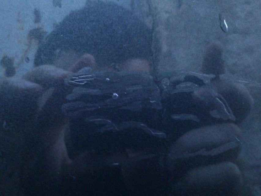

Ieri sera son andato a disturbare Angelo ed insieme abbiamo provato ad eliminare il graffietto (dopo il ritocco).
Ne abbiamo approfittato per eliminare altri difettucci, qualche rids profondo e qualche strisciatina/sportellata.
Cmq ecco le foto del ritocco:
PRIMA
DURANTE
DOPO
Notare il graffio sul braccio di Angelo, che quasi non si nota! Laughing Laughing
Sono molto soddisfatto del risultato, in quanto sapevo gia che non sarebbe sparito del tutto, ma si è attenuato del 80%.
Un ringraziamento speciale va ad Angelo, che ho sfruttato per tutto il pomeriggio!!!
