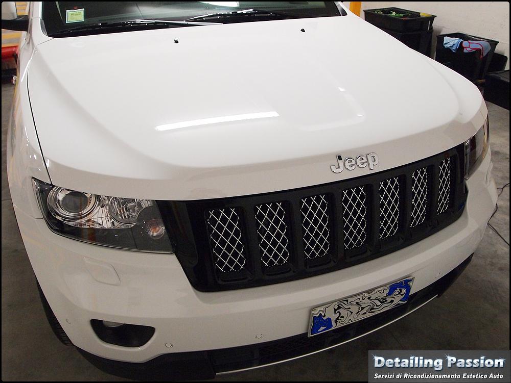

Dopo tanti detailing eseguiti su auto d'epoca presentiamo un intervento su un' auto nuovissima , una Jeep Grand Cherokee 3.0 CRD Limited ........ l'auto ha solo 1000 Km al suo attivo .
L'intervento richiesto e' :
- protezione a lunga durata di carrozzeria , plastiche e cerchi
Devo dire che la Grand Cherokee ha guadagnato tantissimo appeal con questa nuova serie , la linea e' diventata piu' morbida , moderna ed europea . L'esemplare in oggetto e' stato variamente personalizzato dal proprietario con l'aggiunta di cerchi ( che tanto ci impegneranno ) e finiture particolari .......l'auto a nostro avviso e' piacevolissima .
Questo tipo di interventi , in linea teorica , si dovrebbe risolvere in un' accurata pulizia e successiva applicazione della protezione ........nella pratica le cose non stanno mai in questi termini , in quanto anche le auto nuovissime presentano una notevole quantita' di contaminazioni e difetti tali da richiedere una vera e propria correzione Wink

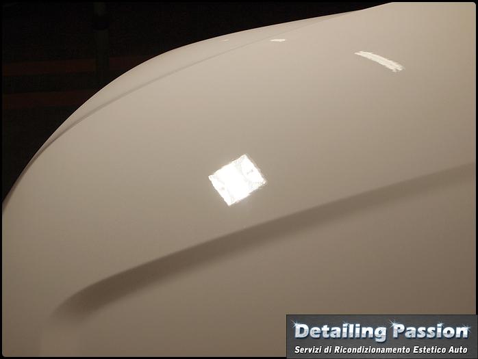

Iniziamo la fase di correzione avvalendoci delle fide lucidatrici rotative e di almeno 4 combinazioni differenti vista l'etereogeneita' dei difetti
Let the shine come !
50-50
Nonostante la tonalita' difficile a livello fotografico e la relativa leggerezza dei difetti , la differenza e' piu' che visibile ....
PRIMA - DOPO
Piu' che evidente il cambiamento ....
