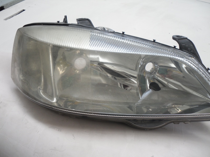

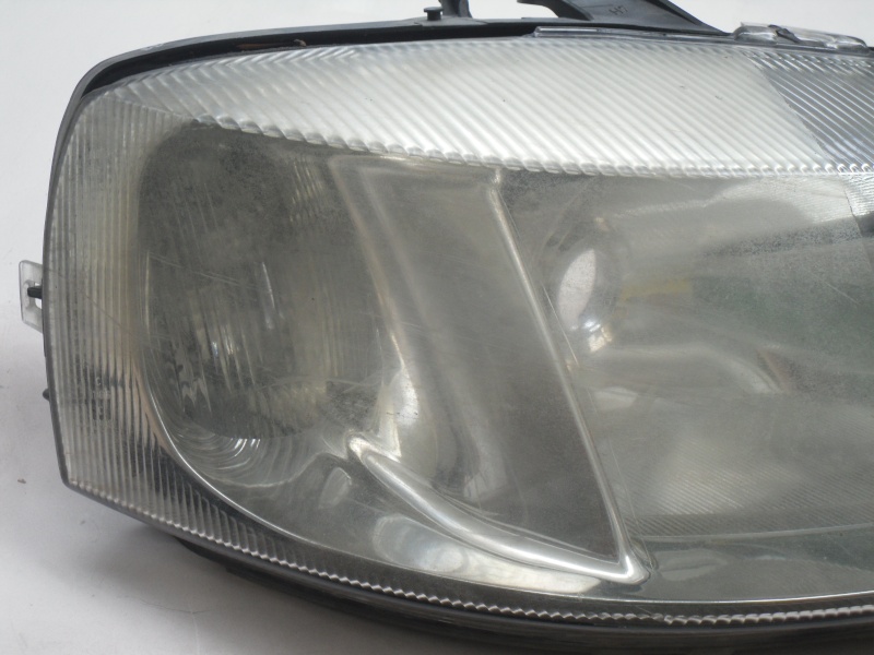

in effetti...ma quelli non li ho provati...se riesco a capire come postare le foto ti faccio vedere la prova che ho fatto!!
Visualizza il profilo dell'utente http://www.nonsolopelle.jimdo.com
20 Re: cura plastiche trasparenti....... fari il Mar 28 Set 2010 - 15:15
Marcos
ci riprovo vediamo se questa volta ci riesco!! Rolling Eyes
21 Re: cura plastiche trasparenti....... fari il Gio 30 Set 2010 - 1:09
Perfetto, ottimo lavoro! Ed è anche molto semplice da eseguire!
