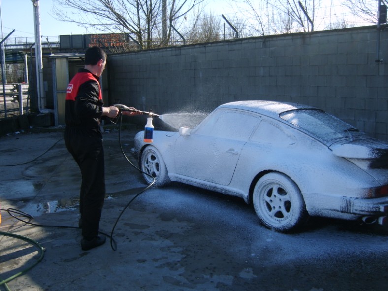

Iniziamo con il foaming fatto con il solito cleaner MAFRA 1:5
