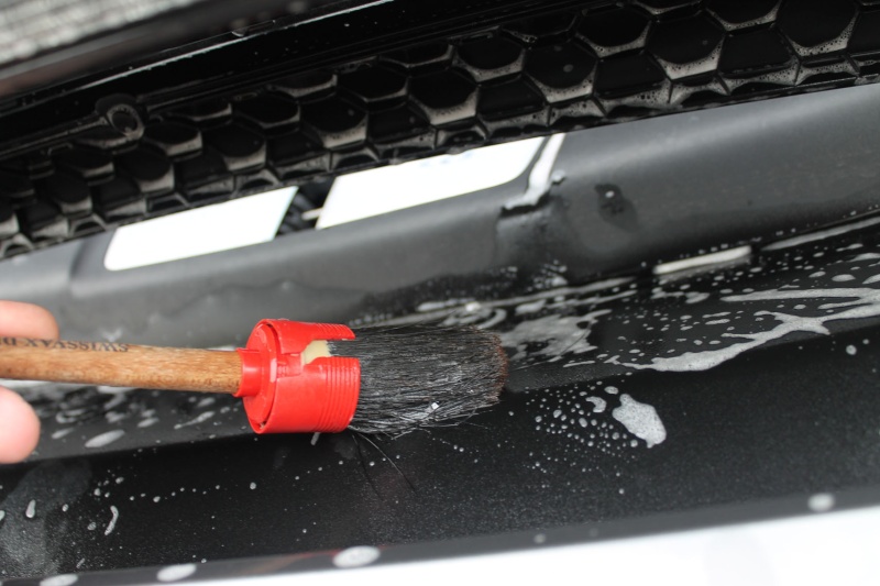

La vettura mi si presenta molto sporca, procediamo così con uno bel prelavaggio, spennellata ai dettagli, shampoo ed asciugatura. Ho dedicato un pò più di tempo ai cerchi, in virtù del fatto che li avrei dovuti smontare e proteggere. Il colore rosso che vedete è Iron X che agisce sul ferro residuo.

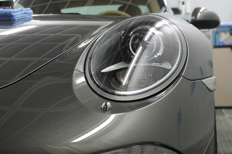

Procediamo con la lavorazione…parti piccole e scaldare tanto con lana e un prodotto molto abrasivo come FG400 di Menzerna. Ho dovuto eseguire due fasi di lampade infrarossi per pannello. In diversi punti eliminavo le macchie, ma non appena risentivano il calore delle lampade riemergevano…ASSURDO!!!
Dopo 5 giorni di lavoro elimino ogni tipo di macchia esistente ma manca la finitura e la protezione. Prima di proteggere mi dedico agli interni ed ai dettagli…

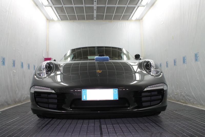

Godetevi gli scatti finali…Smile. Dopo circa 10 giorni di lavoro la macchina è pronta
