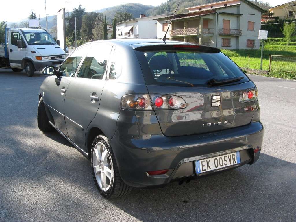

L'altro giorno, dopo secoli di pioggia sabbiosa, decido di lavare la mia povera auto. L'auto torna splendente ma la protezione (collinite 476) era andata. Come ogni anno di questo periodo, è la volta della lucidatina di primavera, per eliminare i leggeri segni di lavaggio di un anno. Quest'anno purtroppo i segni erano più marcati, probabilmente per i molti lavaggi senz'acqua e stavolta la combo dello scorso anno (rotorbitale + S30) gli fa il solletico.....quindi decido per una singola passata di rotativa+S20+tampone arancio LCDA, ovviamente non c'era bisogno di spingersi oltre i 1500 giri e zenith perfetta. Sgrassaggio con IPA, auto al sole...bene, non c'è neanche un minuscolo ologramma. Questo è una specie di rinascita per la mia auto, perchè non dovrà più andare per cantieri polverosi e fangosi (è una storia lunga...) e quindi è proprio il caso di farle le coccole con Dodo Microprime+roto+tampone nero LCDA....risultato accecante e grana del metallizzato che sembrava 3D Laughing
protezione la ultra collaudata collinite 476
lo so....tutto sto papiro per 3 misere foto? Laughing

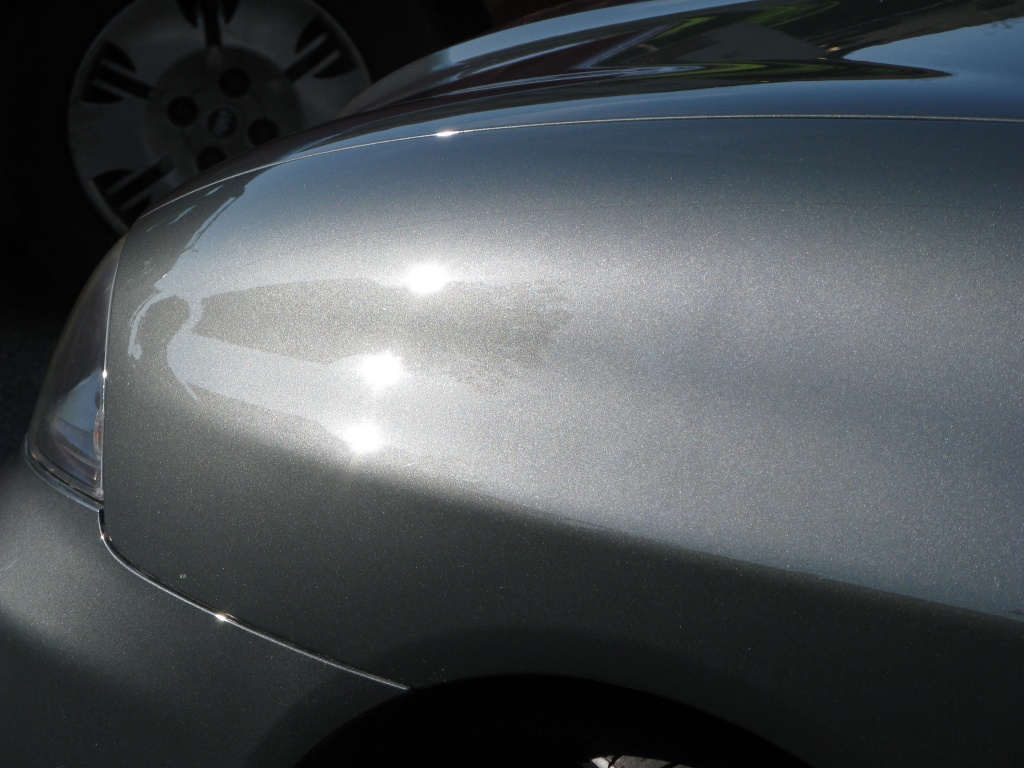

Sarà sicuramente una strana rifrazione della luce nella seconda foto che accentua la differenza, il colore del paraurti sembra più scuro del fianchetto! Rolling Eyes Rolling Eyes
12 Re: Lucidatura di primavera il Lun 15 Apr 2013 - 23:07
Roby Pozzato
Un effetto del controluce, direi. Wink
13 Re: Lucidatura di primavera il Lun 15 Apr 2013 - 23:11
La fiancata lato guida non è in controluce.... ma con una incidenza di circa 40° (a spanne)........ per quello parlavo di rifrazione! Wink
14 Re: Lucidatura di primavera il Lun 15 Apr 2013 - 23:29
Roby Pozzato
Ah, adesso ho capito a quale zona ti riferivi. Embarassed
L'ho già notato in altre occasioni, anche sulla Giuly, tu no? Secondo me il fondo diverso (plastica o metallo) crea, in certe condizioni, una diversa riflessione della luce.
15 Re: Lucidatura di primavera il Lun 15 Apr 2013 - 23:38
Si, anche sulla Giuly ma non tanto per il materiale (che comunque un pelino incide), ma per il fatto che non sono verniciati nello stesso momento (le peugeot sono le più scandalose per differenza)!! Mad Mad
Ma il paraurti di Giulio è stato sostituito recentemente e siccome anche io ho dovuto riverniciarlo Mad Mad nel mio la differenza di tonalità è quasi scomparsa (Fabri ha scelto la giusta variante), qui la differenza sembra notevole.... ma son sicuro che dal vivo la cosa sia meno evidente che nella foto! Very Happy
Scusateci per OT! Embarassed Embarassed
16 Re: Lucidatura di primavera il Lun 15 Apr 2013 - 23:39
no è solo un effetto della rifrazione, la differenza di colore tra il paraurti e la carrozzeria c'è ma non è quella che si vede in foto. Già dal vivo bisogna analizzare attentamente per coglierla, il carrozziere ha fatto un ottimo lavoro da questo punto di vista.....un pò meno riempiendomi l'auto di fumi di vernice Mad
