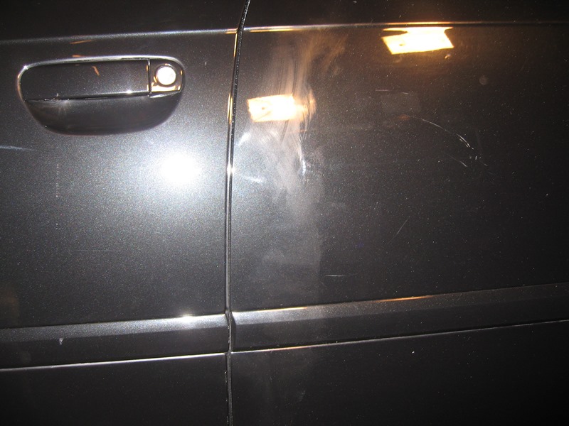

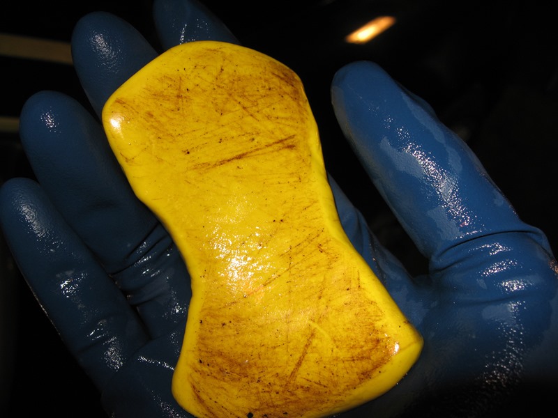

Decontaminiamo...

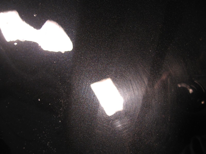

e ora qualche lieve difetto da lucidatura superficiale!
Si lucida col carteggio non sapevo No
Dimenticavo qualche graffio di cane Crying or Very sad
