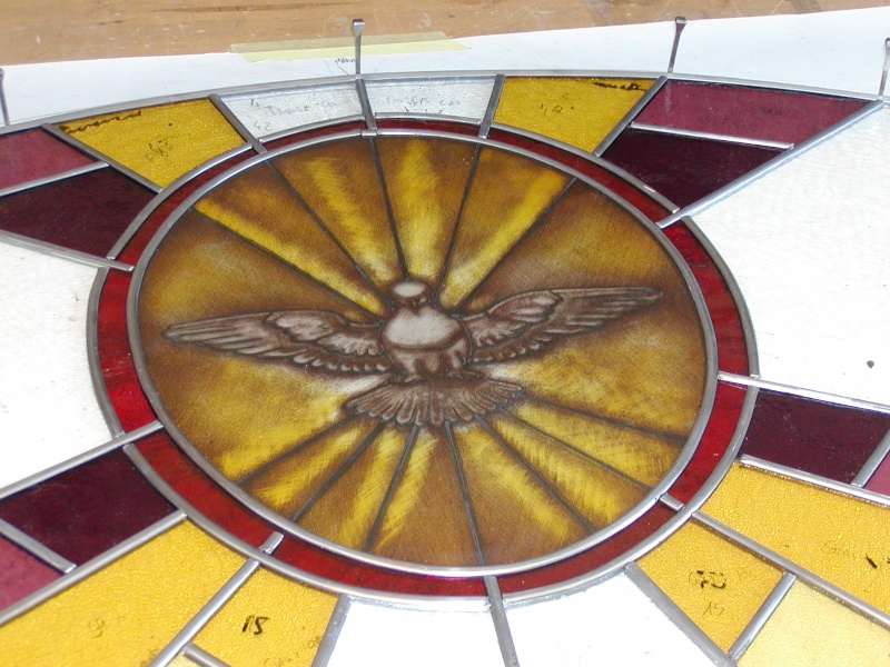

1 dai qualcosa di diverso il Mer 8 Mag 2013 - 12:41
dai ogni tanto ci stà vedere qualcosa di diverso
che ne dite.....

Curisiotà mia....
durante la preparazione/modellazione fai qualche punto di stagno o lasci tutto libero e saldi solo alla fine??? Very Happy

allora questo è il mio lavoro(non l'unico nel laboratorio).....naturalmente oltre al detailing hahahahahahaaaaa,questa è la tecnica del legato a piombo,diversa da quella tiffany,la colomba(in questo caso) la dipingo ancora come nel 700,vale a dire con la grisaglia,quindi il tutto cotto dai 600ai 700 gradi.....i vetri vengono togliati da un lavoro di preparazione,prima disegni il tutto,poi dupplichi e da li inizi a tagliare i vari vetri,poi devi assemblare il tutto,qua non ci sono punti di stagno,ma il trafilato di piombo che trattiene i vetri,poi i punti vengono saldati e tutta la vetrata boiaccata per renderla rigida e poterla posare.....il tutto spiegato in pochi secondi....dai ogni tanto è esulare dalle auto anche qua si può fare Very Happy Very Happy
ps queste sono cose semplici....molto più bello è dipingere volti e figure,li è una cosa che ti da una soddisfazione......e calcolate che il bello della vetrata è quando è alla luce,qua è sul banco di lavorazione,quindi nessun tipo di luce le da bellezza......

Mitico Valter tutto chiaro, per la boiaccata usi sempre stagno?? Very Happy

Giobart ha scritto:Mitico Valter tutto chiaro, per la boiaccata usi sempre stagno?? Very Happy
no la boiacca deve entrare fra il vetro ed il piombo,è una stuccatura appunto chiamata boiacca per la sua fluidità ed ogni grisaglista a la sua ricetta..... Very Happy
