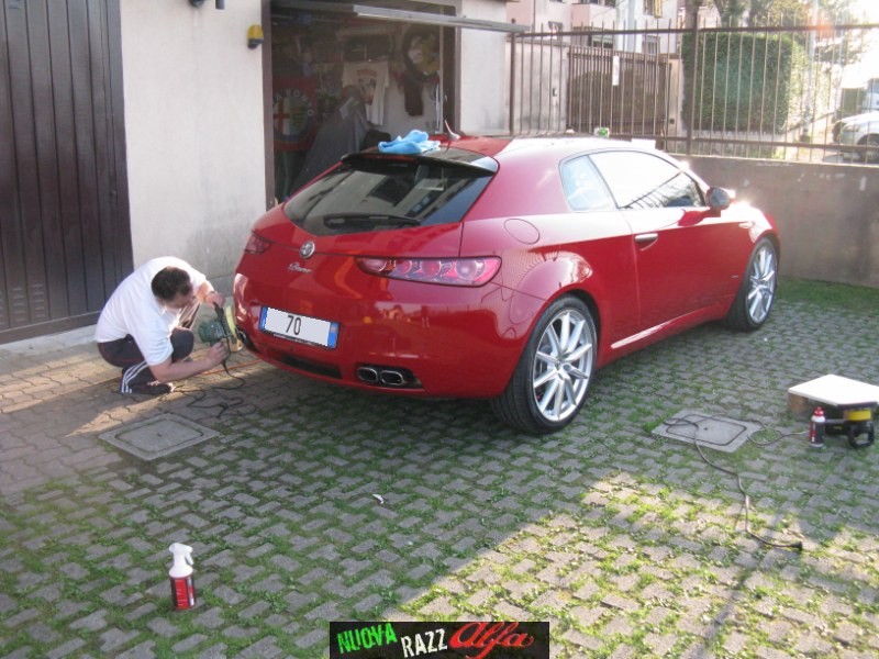

Mentre Papo, procede con la sua Bosh sulla fiancata, io passo al
2° STEP:
cofano in quattro parti e vai di M105 sulla G220, tampone giallo lake country.

Purtroppo la rimozione degli "swirl" ha rubato molto tempo,
ed ho preferito raffreddare le lamiere a "secchiate" d'acqua:

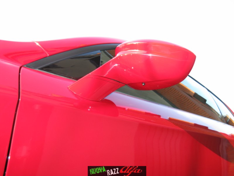

Procediamo sigillando il "lavoretto" con M21 ed il fantastico ROSSO ALFA... diventa corposo e profondo:

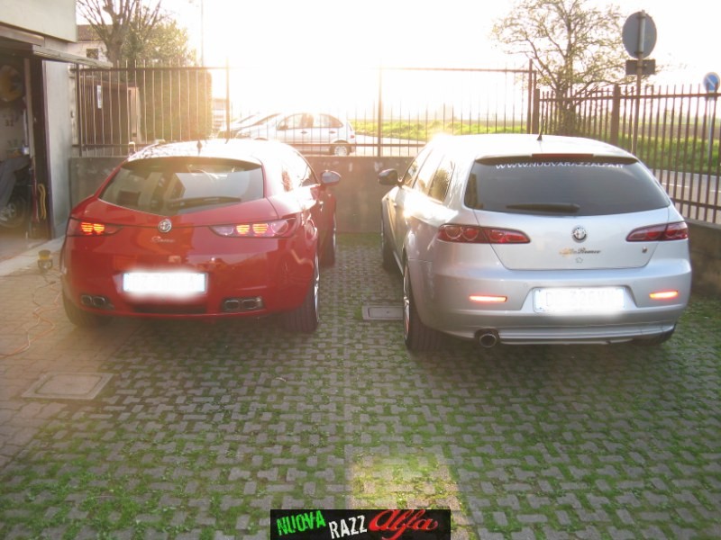

Un po' di endurance tyre gel sui Pirelli P zero nero, e subito si esaltano i bei cerchi da 19" TI, l'espressione di Papo, credo renda palpabile la reciproca soddisfazione:
Anche la Grigiona, viene a controllare il risultato:
