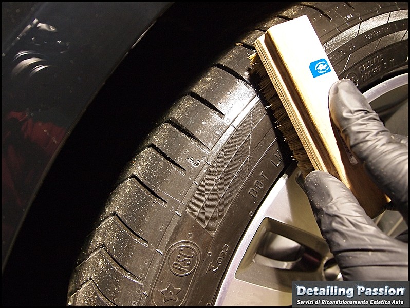

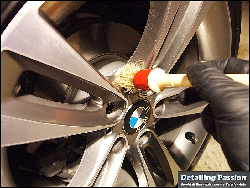

Qualche scatto della cura di cerchi , pneus , archi ruota e battute porta / bagagliaio .....

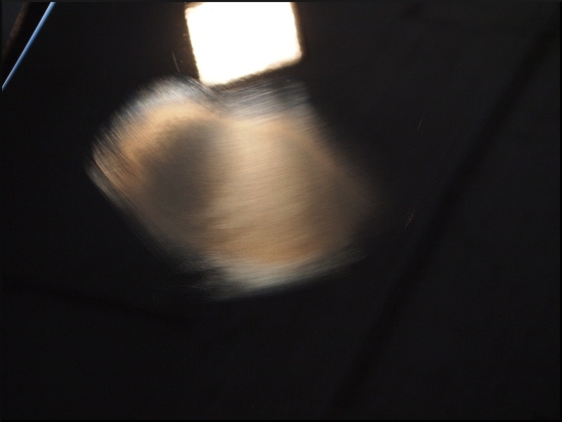

Infidi ologrammi !.......Ecco le famose " onde " lamentate da proprietario nella chiamata di SOS

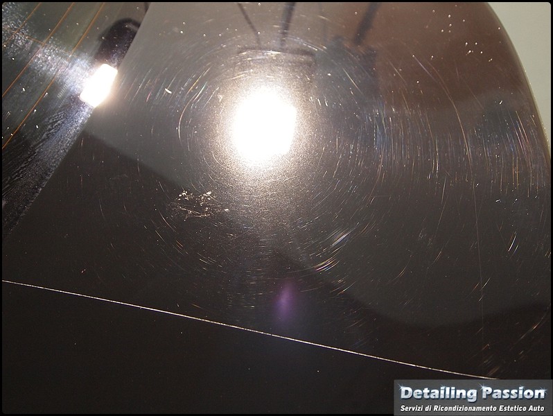

2° GIRONE
Malefici Swirls + infidi ologrammi

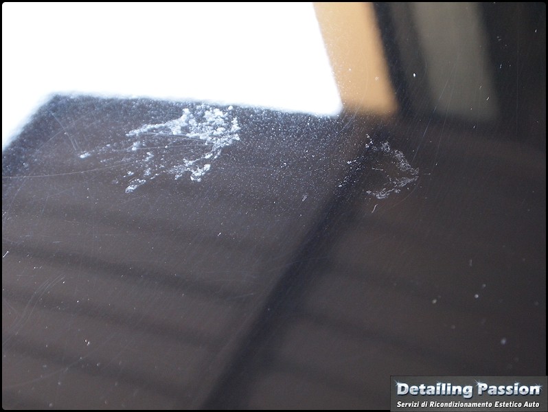

Il caratteristico odore di zolfo preannuncia l'incontro con la bestiaccia : Enormi macchie da escremento di uccello ( o forse provenienti dallo stesso demonio Very Happy )
Notiamo decine macchie da escremento sparse un po' su tutta l'auto !

La soluzione di queste problematiche non puo' prescindere da un intervento di carteggio , tenendo ben presente che i difetti se erroneamente affrontati possono ripresentarsi a distanza di qualche tempo . La particolare delicatezza del nero pastello aggiunge difficolta' all' intervento Wink
A seconda della gravita' dei difetti ( profondita' della corrosione ) decidiamo di eseguire un carteggio localizzato o di interi pannelli
Carteggio spot

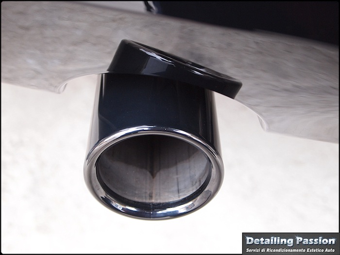

Scarico

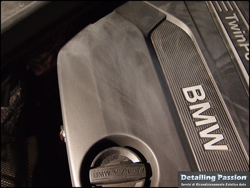

MOTORE
Non buone le condizioni per essere un' auto nuovissima ......
Pulizia e protezione
