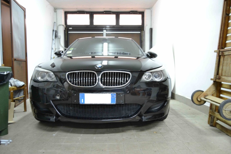

La foto parla da sè... oggi pomeriggio lavaggio e decontaminazione. Ho provato tamponi e compund, la scelta è stata: s3 + lcda giallo. Il mostro è nero e mal mal ridotto...
Per chi è di roma: L'auto viene da 5 anni di parcheggio vicino la stazione termini. Nemmeno un giorno di box.

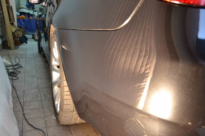

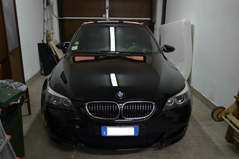

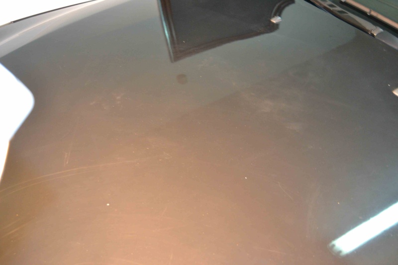

Queste sono le condizioni iniziali dell'auto alle 17:00 di lunedì pomeriggio:

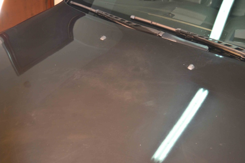

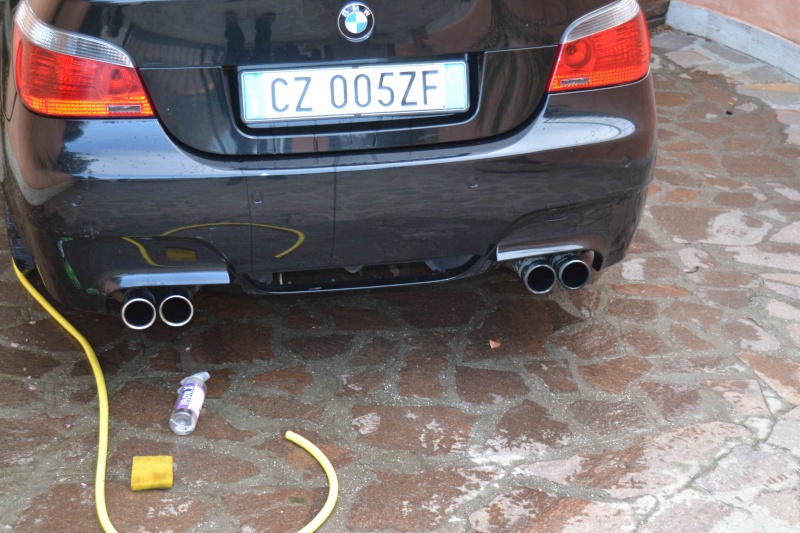

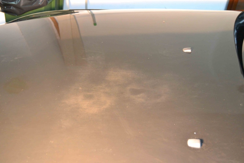

Ed ecco che salta all' occhio già prima del lavaggio una chiazza sul cofano...

E qui un 50/50 con le coppie di scarichi....

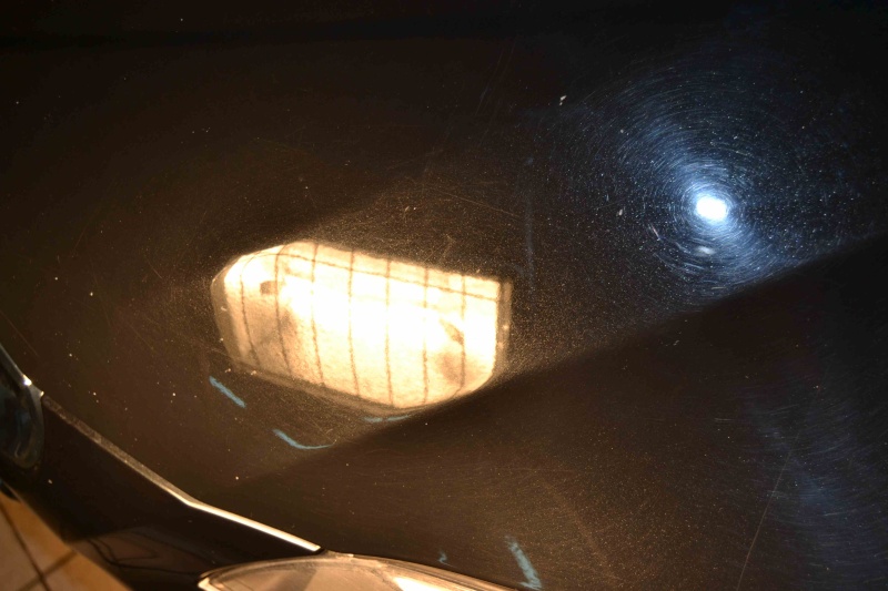

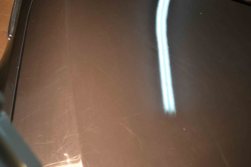

fatte ormai le 22:00 circa decido di dare una prima ispezionata dopo la clay con la lampada e faccio qualche prova per decidere la combo da usare.
1) tampone in lana con menzerna FG 400
2) tampone LCDA giallo con " " (vedo che va meglio)
3) tampone " " con SCHOOL S3 (un'altra storia)
Dunque decido per l'ultima e vado a dormire già sapendo cosa fare il giorno dopo.

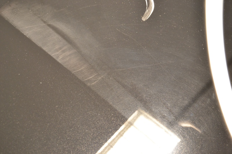

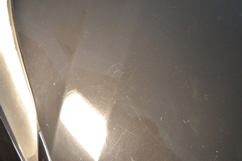

Cominciamo dal cofano:
-Ispezione
Carteggiatura:
Questo è un 50/50 sulla famosa chiazza sul cofano carteggiata
Risultati:

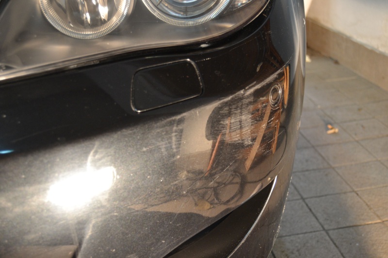

Ora passiamo alla parte sinistra di paraurti e fari...
Ispezione:
Risultati:

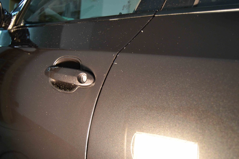

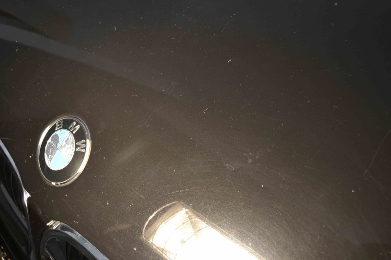

è l'ora della fiancata.....
Ispezione:
Risultati:

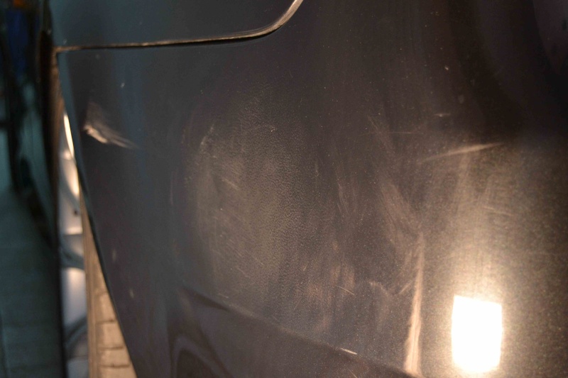

Carteggiatura:
Risultati:

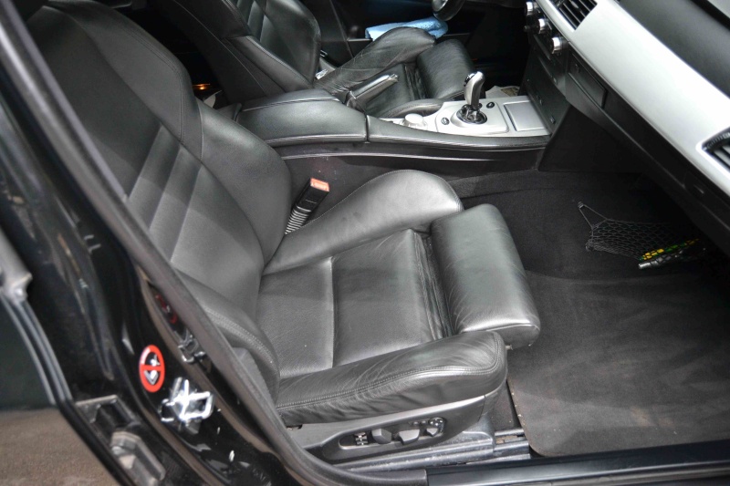

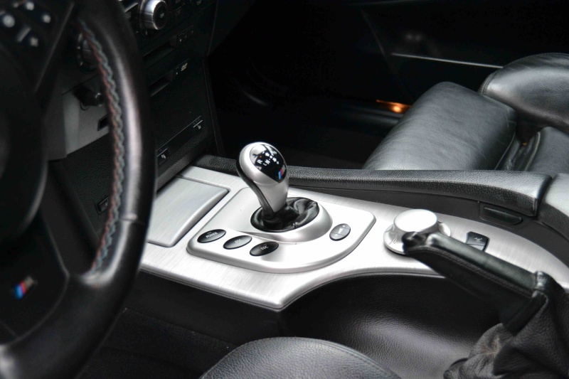

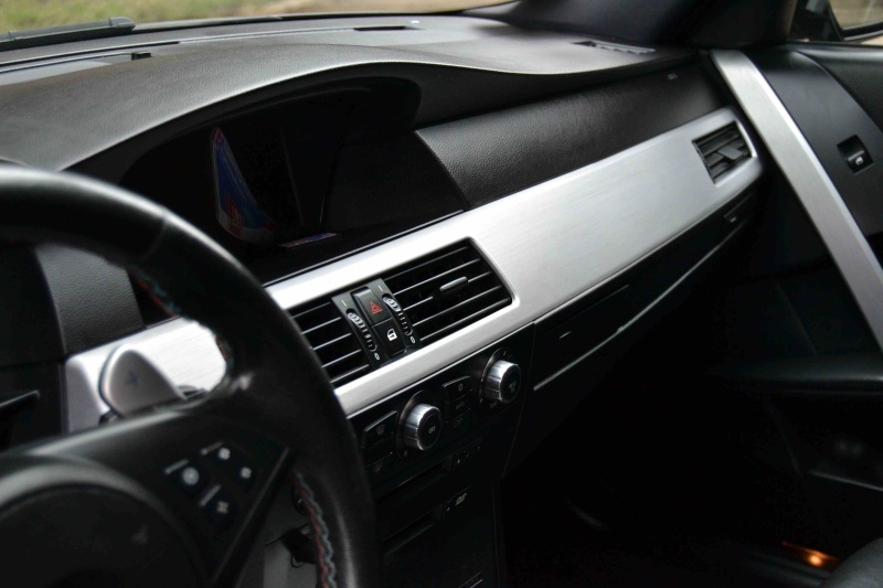

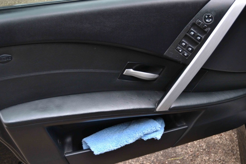

ed ecco il risultato degli interni trattati con:
- LCDA aria pura 1:10 su tutte le superfici
- spazzola colourlock per pelli
- spazzola media per plastiche e vinile
- spazzola dura per moquette e tappetini
- aspiraliquidi " "
- microfibra
- Perl per plastiche e vinile
- Zaino z10 per le pelli
