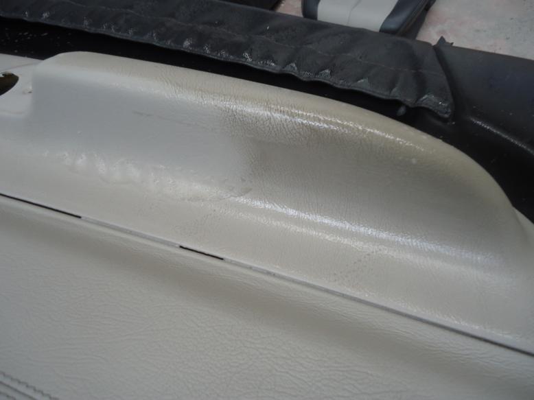

so anche che la maggior parte dei lavori postati riguardano le parti esterne delle nostre ben amate..ma come qualcuno sa io , al momento, prediligo gli interni e cosi un amico mi ha chiesto di dargli nuova vita alle plastiche interne,sistemare una spalletta del sedile,sistemare i pannelli delle portiere e dargli una "pulita".
le foto del prima, interno completo...mi sono dimenticato di farle Mad ...ma si può comunque capire come fossero arrangiati...
Finito di smontare tutta la console centrale tunnel e cruscotto..
smontaggio volante per meglio lavorare e per fissargli il blocco leve che stava "perdendo"..
finito di asportare tutta le vecchia rifinitura originale e preparazione per la verniciatura..
smontati i pannelli e rifissati tutti i punti delle graffe e parte delle plastiche che si erano scollate..
ripristino della spalletta..

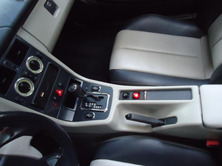

lavoro finito e rimontaggio completo Wink ..
grazie per la visione...e come sempre si accettano commenti e consigli... Very Happy

Complimenti,ma lo fai come lavoro.?

il lavoro di ripristino della spalletta è stato fatto con i prodotti della fenice ed è stata riverniciata senza sostituzine del pezzo mantenendo le cuciture originali...le pieghe non sono sparite completamente..e non spariranno mai!...ma con l'utilizzo di "stucchi" si posso livellare, ma solo dove la pigmentazione si è rotta...detto questo con la rifinitura finale si può scegliere il livello di lucentezza/opacità della pelle e come si vede è simile a come dovrebbe essere una pelle originale...opaca..(nasconde anche meglio alcune imperfezioni!!)
per quanto riguarda le plastiche il difetto che ha questa auto è facile trovarlo anche su altre come BMW,VW, FIat ecc.. insomma tutte quelle che utilizzano la rifinitura soft touch...non che succeda a tutte ma sovente..forse anche a causa di prodotti detergenti aggressivi che col tempo le rovinano.
in alcuni casi si può intervenire in punti più piccoli senza fare questo lavorone...ma quì la situzione era "grave" e per dare omogeinità a tutto ho preferito togliere tutto e ricolorare...le vernici, primer , colore e fissante me le ha portate il cliente..arrivano guarda caso dalla Germania..ma non sono di quelle che lasciano lo stesso effetto morbido originale.
esistono anche altre vernici che danno questo effetto soft come ad esempio la stessa fenice...
ma quelle di serie sono altra cosa e utilizzano metodiche diverse.
resta sempre il fatto che il più delle volte bisogna campionare il colore in base alle esigenze
