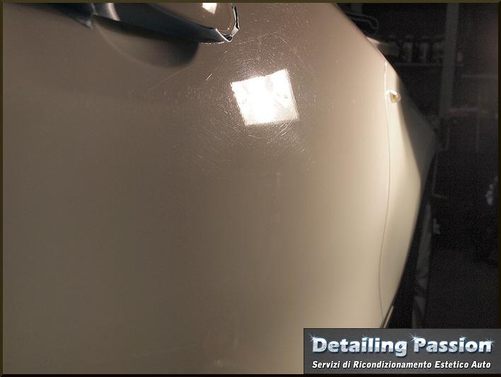

DIFETTI
Come sempre iniziamo dalla valutazione del danno . L'auto e' molto ben tenuta ma , a causa di errate procedure di lavaggio/ manutenzione , si mostra ricchissima di difetti di entita' tale da essere facilmente visibili anche su questa tonalita' , i RIDS sono molto numerosi e la tonalita' e' ingrigita e spenta.......chi dice che sulle tonalita' chiare i difetti non si vedono ??
