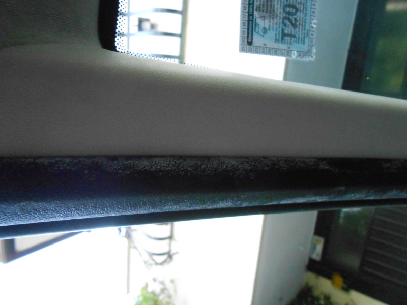

E anche qui è rimasto sporco, penso sia muffa

Sulle guanizioni interne sono rimasti gli aloni bianchi, dite che devo provare AriaPura diluito in misura minore o ci sono prodotti ad hoc?

Per gli insetti non è detto che siano residui, ma sono i resti che col tempo hanno intaccato il trasparente e li serve almeno di una lucidatura e se non basta di una carteggiatura! per le guarnizioni interne vai di ariapura e microfibra! per le macchie sui sedili scendi di diluizione, lascialo agire qualche minuto in più, spazzola e usa un panno martina umido per poi seguire con aspiraliquidi! i panni lasciali a mollo in acqua calda e marsiglia poi risciacqui in lavatrice!

guarnizioni interne e sedili quoto ciccante

Nelle guarnizioni vedo bene anche superclean e pennello!!
