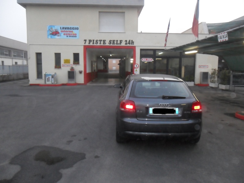

Ok, partiamo, ora antelucana, ma per il rispetto del gestore del self e degli avventori bisogna fare questi sacrifici. Very Happy

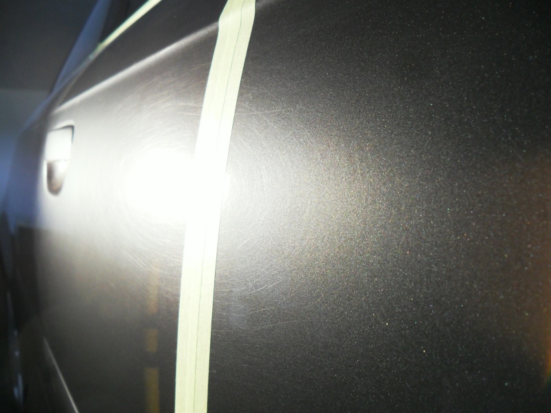

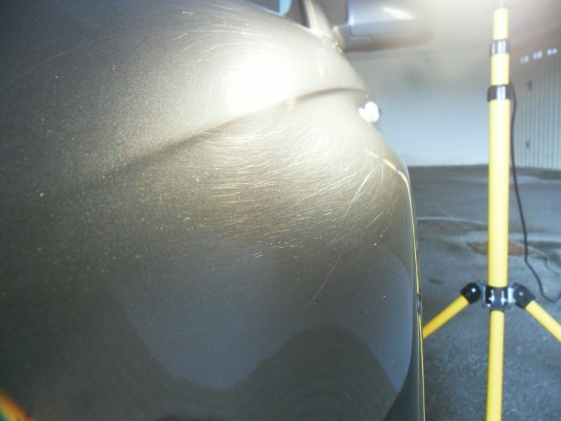

Mi ero fatto una certa idea mentre lavavo la macchina e mi ero detto che forse con una combo one step me la sarei cavata...
ma quando metto il faretto.... affraid affraid affraid affraid
Dai bando alle ciance e diamo inizio ai giochi lucidatore pazzo
Una bella clayata di quelle toste Cool
Visto che le macchie di resina ed escrementi vari e qualche graffio più profondo sono ben presenti nonostante la clayata si prova un pò di carteggiatura leggera leggera bounce
lucidatore pazzo  Mettiamo in campo gli attrezzi pesanti, avrei voluto usare FG400 ma lo avevo finito, provvederemo a breve...
Diamo una pulita e una controllata, forse ci siamo...
Prima
Dopo

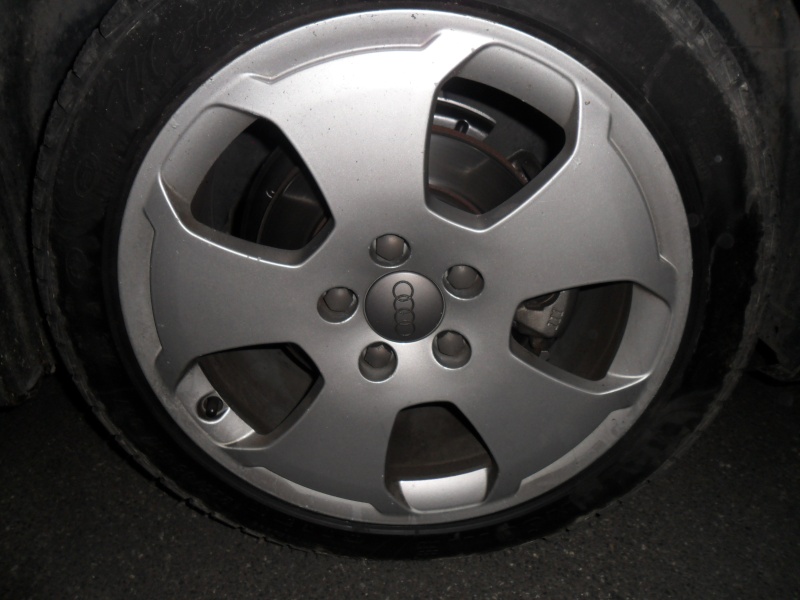

alien  I cerchi erano messi abbastanza bene però li ho trattati lo stesso con S3 pad a mano LCDA e Finish Kare

Very Happy  Ecco i contendenti per chiudere il lavoro, come dai consigli ricevuti qui sul forum ero partito per usare la Super natural Hybrid, ma lo scarso tempo e tenendo conto che rivorrò mettere sotto cura abbastanza presto il mezzo perchè qualcos'altro si può togliere ho optato per Scholl's W09 con roto e pad LCDA arancio

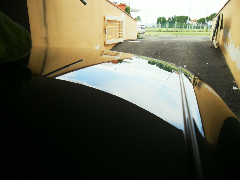

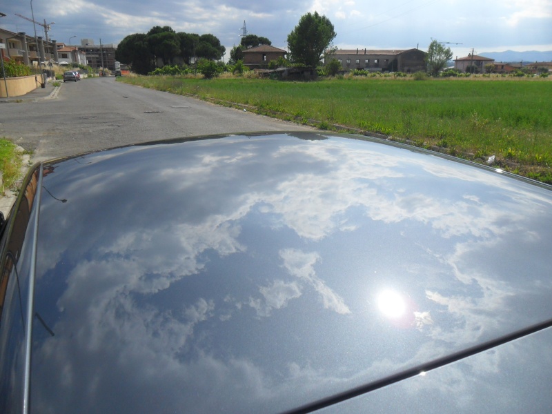

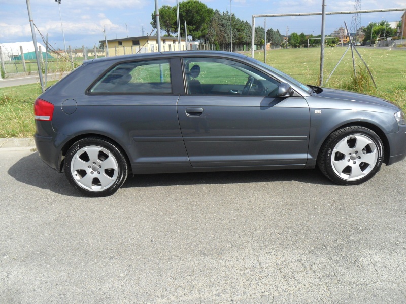

Ed ora, se non vi siete addormentati Laughing , gli scatti finali

chissà come mai ho sempre delle "crucche" per le mani, mai mi capitasse qualcosa con trasparente un pò più lavorabile Sad
La combo usata sono state S3 + Coolpad MF (ma ho fatto tante di quelle passate...) avrei dovuto farne ancora ma mi mancava il tempo materiale.
poi ho usato S30 + Sandwich OEM Foam Pad RED/WHITE Exclamation
Prossimo passo, interni (che sono veramente affraid  )
Che mezzi spettacolari, nonostante sia del 2005.
PS le carte ho usato 2000 e 3000 ad umido

Per farlo lavorare un pò e utilizzare la funzione coprente, tanto dovrò rimetterci le mani a breve.
