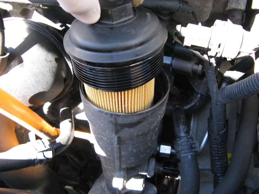

svitiamo il tappo del porta filtro olio e sostituiamo la cartuccia con la sua guarnizione

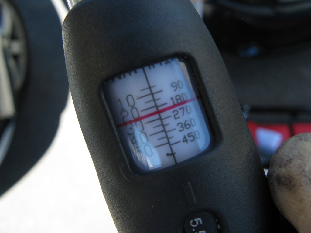

e stringiamo con la dinamometrica

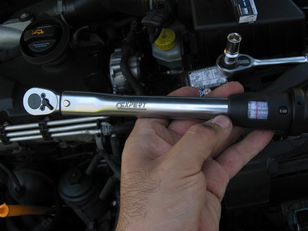

chiudiamo il tappo della coppa, sempre con la dinamometrica,  e versiamo 4,5 litri del nuovo olio

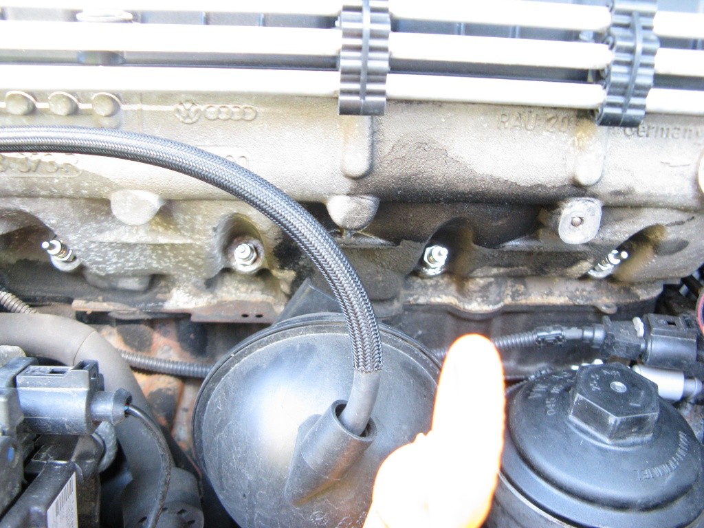

passiamo alle candelette di pre-accensione, era prevista la loro sostituzione a 60.000 km, ma il meccanico mi disse di posticiparla perchè tanto andavano bene. Beh a 137.000km le voglio sostituire comunque anche non avendo avuto problemi
belle carboniose Laughing

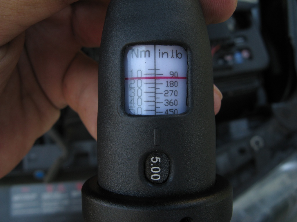

sempre con la dinamometrica....

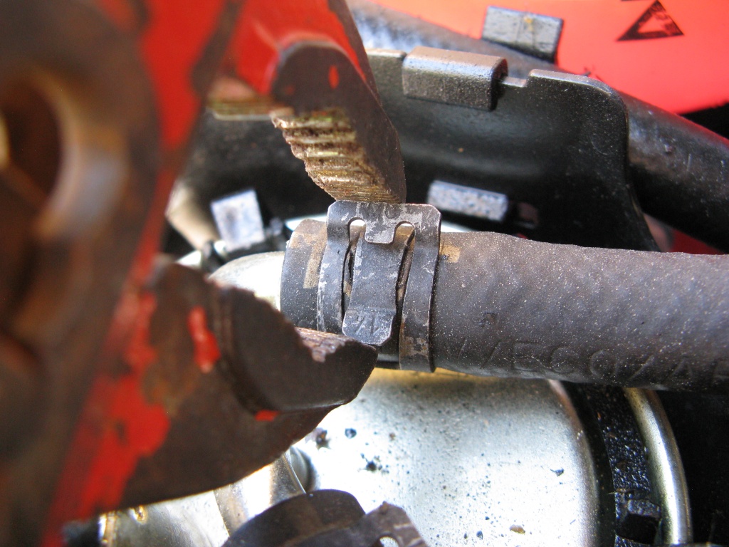

e arriviamo all'ultimo, il filtro del gasolio
nei diesel moderni non servirebbe, ma a me piace di più riempirlo di gasolio già in partenza.....il motore non se ne accorge neanche Very Happy
