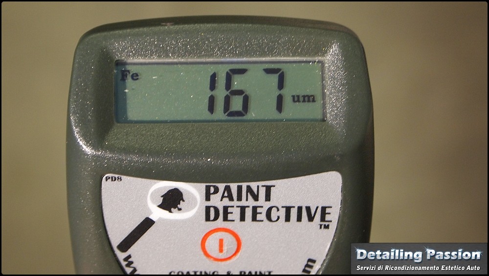

PTG
Come dicevo , la vernice e’ sicuramente originale come testimoniato dalle varie misurazioni . Lo spessore e’ anche discretamente abbondante il che ci ha permesso di seguire una procedura volta alla massima correzione possibile

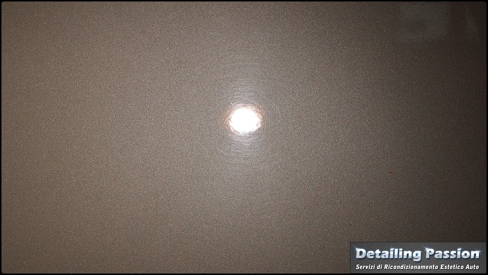

DIFETTI
Nonostante la giovane eta’ l’auto presenta numerosi difetti visibilissimi anche su questa tonalita’ chiara
PTG
A scopo statistico
