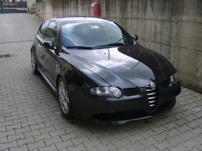

Mitica sigla la GTA che solo poche auto possono fregiarsi, le ultime ma non per ordine d'importanza è stata la 147, 250 cv 6 cilindri e 3200 cc, auto da intemditori, da gnete in giacca e cravatta, ma con i guantini da corsa nel cruscotto.
Allora questa volta il DDT si è imbattuto nella citata autovettura di colore nero pastello, di proprietà di un noto estimatore del marchio del biscione sportivo, nonche vicedirettore del ClubAlfa.it

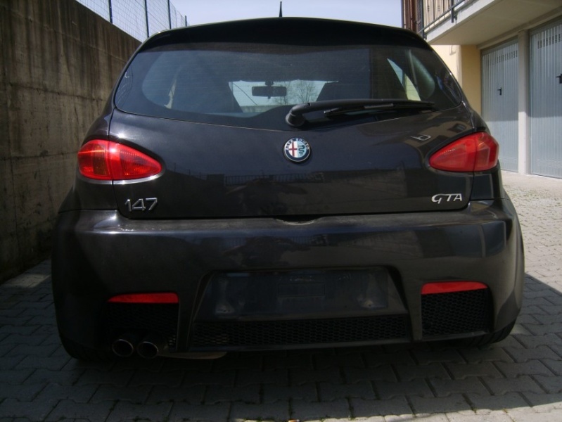

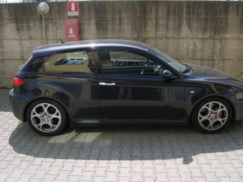

L'auto si è presentata ai cancelli in queste condizioni:

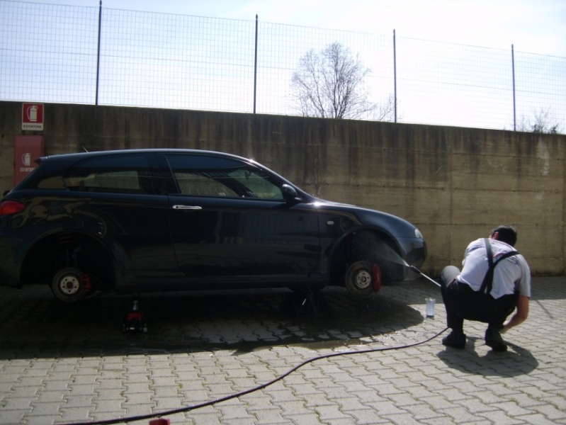

Si è cominciato come al solito dai cerchi in lega :
Ho collauda il prodotto Splendorlega della MAFRA puro visto il forte stato di sporco, con l'aiusilio di spazzole e tools vari.
C'era un pò di catrame?No problem.....abbondanti quantità di DECAFLASH dell'azienda Milanese e via all'operazione:
Questo il risultato:
Pinze freno prima e durante il trattamento di pulizia ( è stato usato sempre lo splendorlega puro senza intaccare minimamente la lega)
Sigillate le pinze freno:

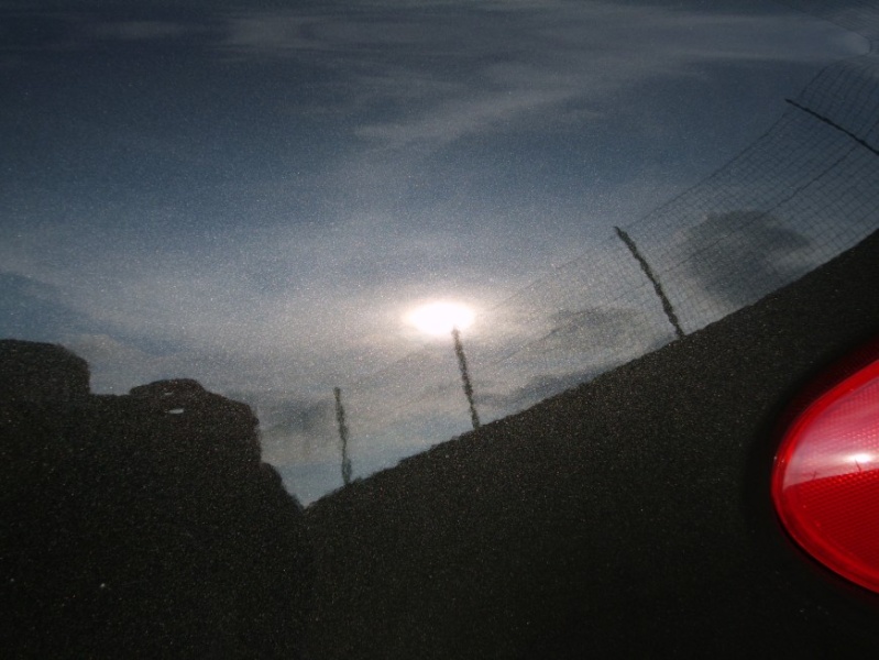

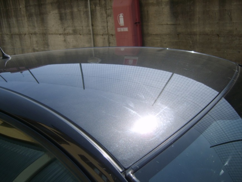

Claybar
le contaminazioni c'erano...................

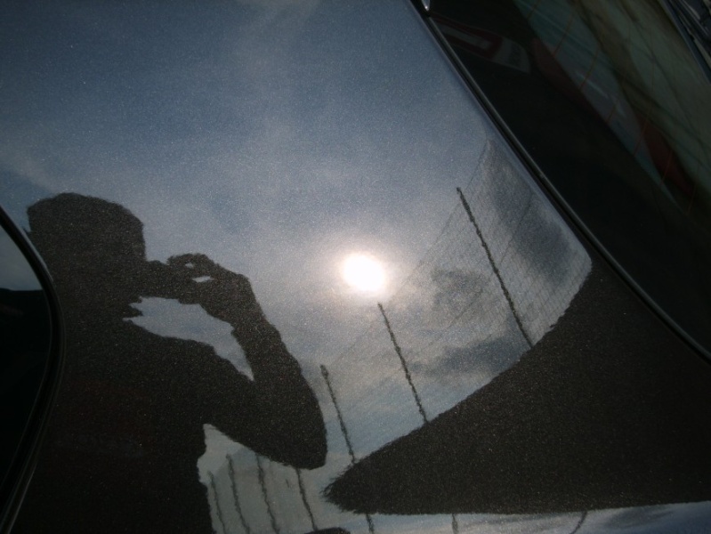

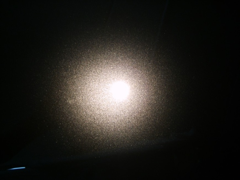

La correzione è stata effettuata con lana Sistar e 105, tampone bianco LC e 3m EXTRAFINE ed tampone nero LC con 205
50/50

Grazie a tutti, confermo una giornata per cerchi ed archi, il 3M extrafine è stato scelto per fare un intermedio in quanto il taglio molto forte ed invasivo della lana ha bisogno di un altro passaggio per preparare alla lucidatura per il gloss. Si poteva fare con il 105 ed lo stesso tampone che ho usato con il 3M, ma volevo diversificare i passaggi. Ho NOTATO che il 3M prepara molto alla lucidatura, MA RICORDIAMO che il 105 E' e RIMANE un prodotto polifunzionale.
La cera stratificata non mi ha dato ad occhio nudo qualcosa da commentare, in quanto il gloss è stato preso con il 205. Vedremo con l'acqua, volevo sottolineare che la sigillatura dei vetri e dei cerchi è stata fatta con M16.
