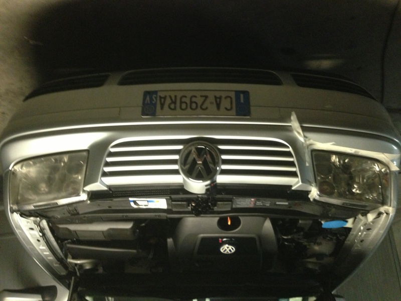

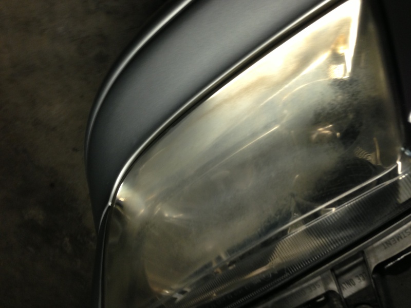

Mi hanno portato un' auto del 2002 sempre lavata nei lavaggi con i fari opacizzati, le guarnizioni vetri che avevano assorbito di tutto di più ed il vano motore mai pulito in vita sua...
Per il gruppo fari ho prima decontaminato con Claybar verde Car Pro e successivamente lucidato con M105, Fixer, M205, pulito con Eraser tra un passaggio e l' altro ed infine chiuso con Reload.

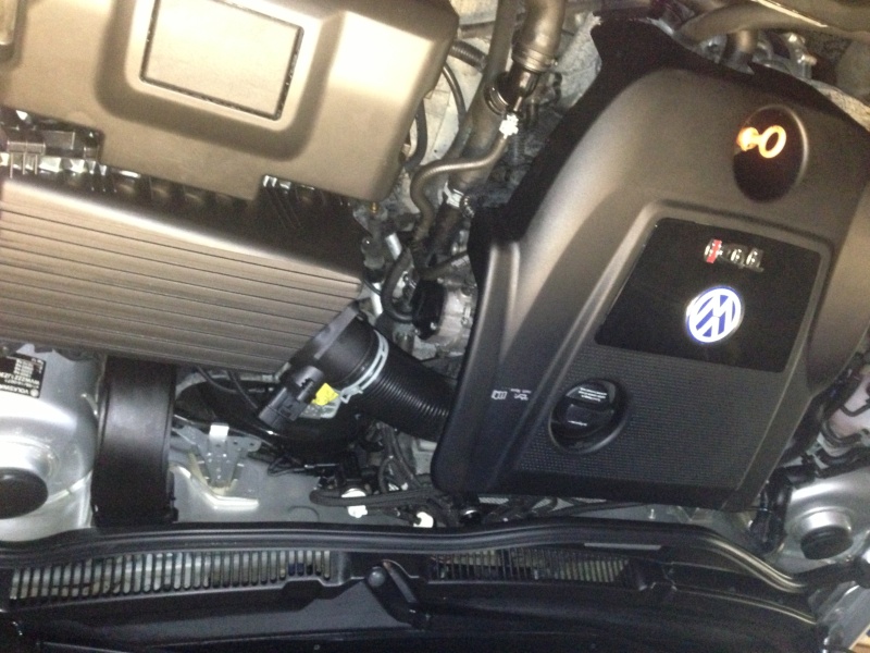

Vano motore pulito con SuperMafraSol e sigillato con Scholl Concepts Engine Boost and Seal

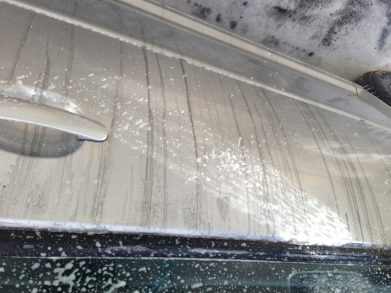

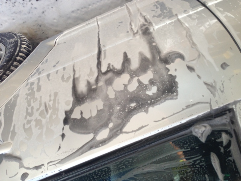

Alcune fasi del lavaggio con Mafra 2g + Mafra PreWash Notouch + Mafra 4g

Il supermafrasol da belle soddisfazioni! Anche i fari son venuti molto bene...ma non hai avuto la necessità di carteggiare? Quanti step di correzione hai fatto?

Ho fatto 3 step ovvero M105, Fixer ed M205. Ovviamente prima ho passato la claybar.. Ho cercato di non carteggiare perchè volevo cercare di essere il meno invadente possibile...
Sul plexiglass il rischio del carteggiare è ben minore rispetto alla carrozzeria. Comunque ben fatto!
