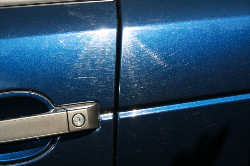

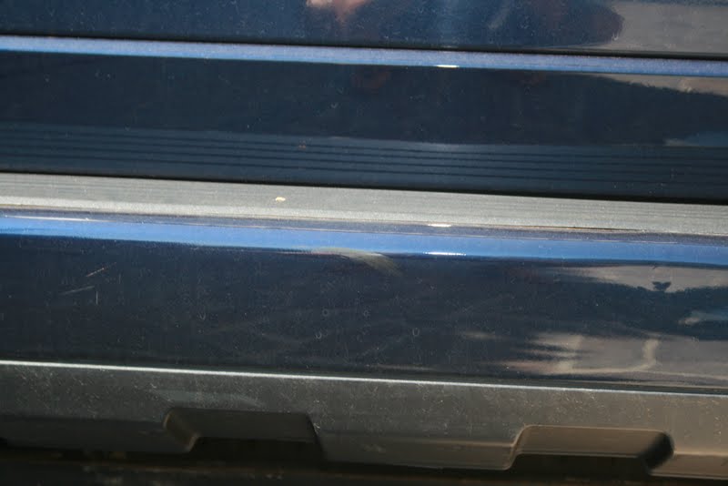

Eccola qua. Un monumentale Range Rover del 2004, verosimilmente blu metallizzato (ma all'inizio è solo un'ipotesi) che passa tante ore a pochi metri dall'Adriatico, con tutte le magagne che può avere una carrozzeria...posto un po' di foto che faccio prima:

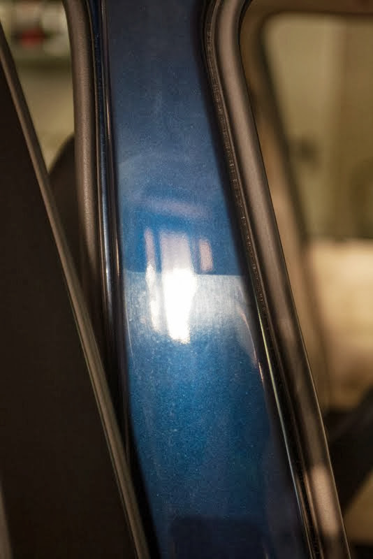

Una buccia per niente carina
Un bel corredo di swirls e rids come si conviene, per una signora britisc di quest’età… lol!

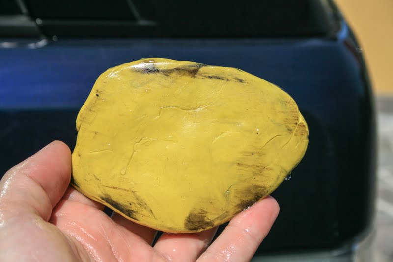

L’auto è contaminatissima, anche perché, dimorando in zona portuale, si cucca quantitativi industriali di metalli pesanti di tutti i generi, quotidianamente scaricati dalle navi.
Ecco i resti:

Via alla decontaminazione con la Clay…

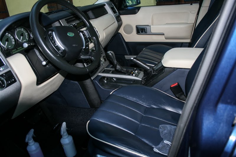

Detailing dell’abitacolo
Prima INspirare lol!
Poi sparare lol!
Tornador Black + Speed9000. Il 50/50 sulla cappelliera parla da sè affraid

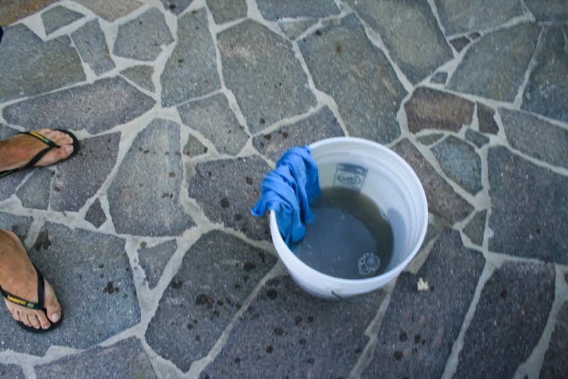

Il secchio del sudore:

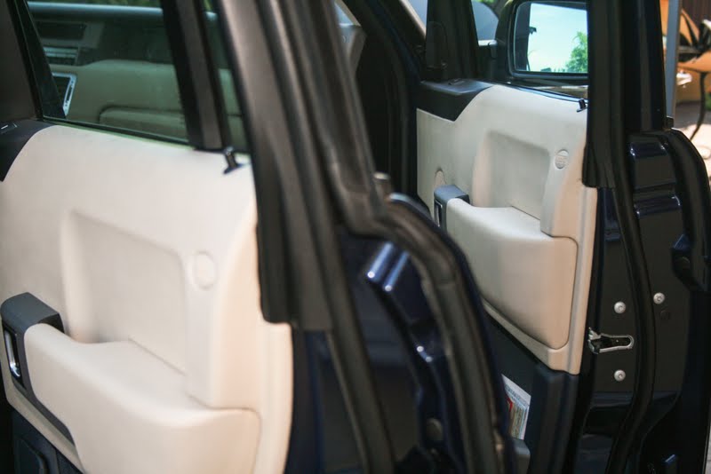

Portiera post trattata, ant da fare:
Per i sedili Ariapura, Colourlock, olio di gomito™️
E protezione con l’ottimo Z10 Smile
Decisamente meglio…non se ne vedeva mai il fondo perchè, al pari della carrozzeria, anche l’abitacolo è immenso!

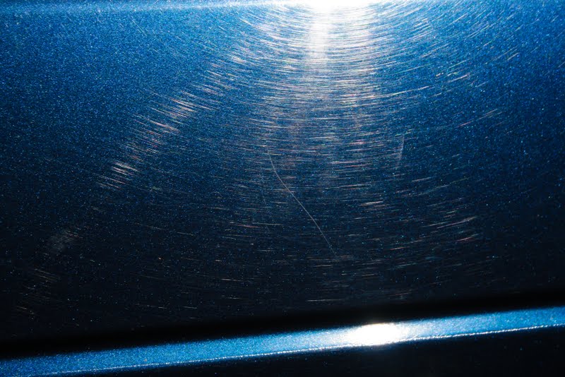

Il Gatto con la Makita l’aveva detto…il sole non è sempre la fonte luminosa più impietosa per la valutazione del danno…
Sono immagini che farebbero venire la pelle di tacchino a chiunque…
Bella eh?

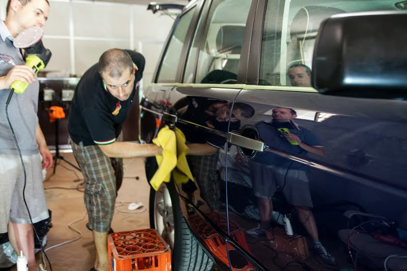

Mascheratura...
…ed ispezione, nel caso ci fosse sfuggito qualche swirl lol!

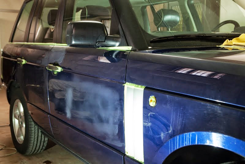

Parola d’ordine:  blasfemia. Paint molto sticky, stickyssima, stickass! lol!
Il compound sparisce appena si sfiora il tasto ON della lucidatrice. E quindi bisogna andarci coi guanti di piombo e i piedi di velluto. E quindi carteggio tutto, se è il trasparente a dare problemi facciamolo sparire, no?
(Il bel giovane con la DAS è un modello, ingaggiato all'uopo)
Così si impara ad essere Schicchi Peint lol!
A parte gli scherzi, la carrozzeria era talmente compromessa  (specialmente le portiere con i segni da parcheggio) che un valzer di rotorbitali + 2000/3000/6000 c’è stato tutto, piuttosto che perdere ore con ‘sto trasparentaccio inglisc.
Beviamoci su, che è meglio…non siamo aiutati dal termometro, afa da collasso Sad
Finitura opaca, che va tanto di moda?’, azzardo io. I soci vogliono dissentire pacatamente, quindi mi toccherà scansare le fatiche, as usual, con la solita storia dei 50/50 per il forum che bellamente continuo a propinare lol!

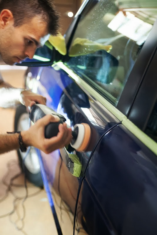

Soprattutto Ghid, in lotta con I paraurti con roto – MF – D300. Me lo ricordavo più alto lol!
Due parole sulle combo: carteggiato o meno, questo trasparente è veramente rognoso. Le abbinate bellicose (rota – lana – LCDA V6) non pagano. Diciamo che (per quanto riguarda me ed i miei miserrimi 50/50) con rota, tampone medio ondulato e fixer si riescono a spianare i segni da carteggio, al prezzo di una finitura non proprio da show. Niente velocità 6, aree ristrette, tempi brevi ma soprattutto, niente one-step Sad

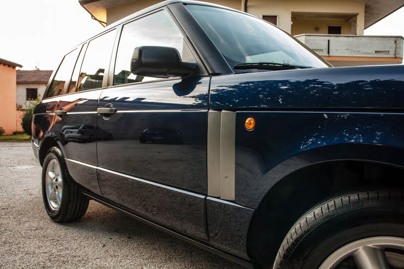

Alla fine, dopo ore di duro lavoro (altrui), arriviamo ad un grado di correzione valido, tutta la fanaleria ispettiva sembra promuovere l’inglesona.

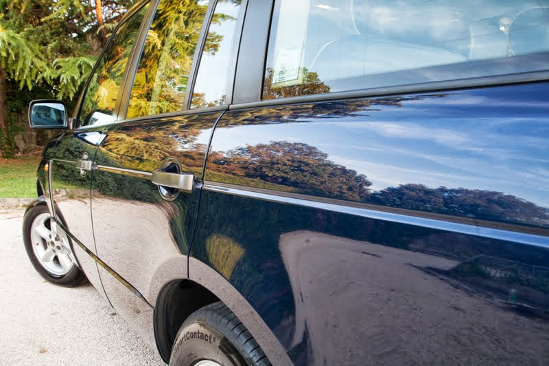

Fàinal reflessions
Non voglio influenzare il giudizio di nessuno, ma il mio giardino ha bisogno di una sistemata Sad
In conclusione, un lavoraccio improbo. Ammiro coloro che, su questo stesso forum, si sono ciucciati balene del genere da soli e a ritmi serrati. Massimo rispetto.
Il risultato finale? A me piace e, cosa molto importante, è piaciuto tantissimo anche al proprietario dell’auto Smile
Ovviamente spero che piaccia anche a voi!
