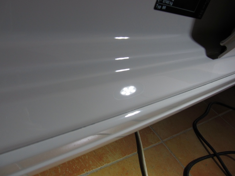

Ormai tutti conoscerete l'amore e la cura,(se volete chiamatela pure pazzia Very Happy ) che ho verso la mia auto I love you ! La "nostra storia" è diventata una barzelletta ma ci tengo molto perchè è un regalo che 3 anni fa ha voluto farmi mio padre e poi perchè è risaputo: il primo amore non si dimentica mai!
L'auto è stata comprata nuova; sempre lavata a mano ma nel primo anno non ho avuto tutte le accortezze che ho ora, soprattutto perchè non conoscendo LCDA (che ringrazio infinitamente) pensavo di fare bene e invece...Crying or Very sad

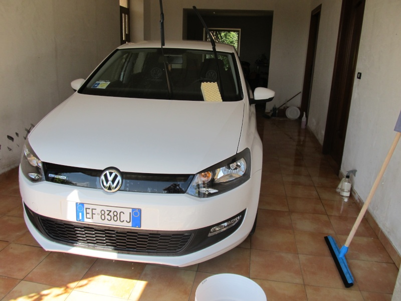

Non ho fatto molte foto perchè avevo le ore contate: ho impiegato circa 45 ore per la correzione e circa 10 per la protezione(preceduta da un passaggio di superfinitura per accertarmi della "pulizia" della carrozzeria). Credo di aver scelto tra i migliori protettivi, cioè ho applicato due layer di c1 + due layer di exov2! Dlux su tutte le plastiche, t1 su tutte le guarnizioni, g5 sul parabrezza!
Prima di tutto devo ringraziare Davide(Esperix) per tutta la disponibilità, l'interesse, l'aiuto e soprattutto la pazienza(Very Happy ) che mi ha dedicato per qualsiasi cosa che ho e che so e devo dire che senza di lui sarebbe stato mooolto più difficile essendo il mio primo lavoro completo!! Ovviamente non potevo dimenticare tutto il supporto, l'incoraggiamento e il tifo che Manuele(c) ha fatto per me!! Grazie di cuore ragazzi!
Ora qualche foto...i classici 50/50 non ci saranno perchè non ci sarebbe stato troppo da notare...
Prima:
e il dopo:
Scusate per le foto pessime e messe in disordine, ma quando lavoro preferisco non perdere la concentrazione!
Per quanto riguarda invece le foto dopo la protezione non ci sono; le avevo lasciate per farle la mattina seguente (nella speranza di trovare un raggio di sole) prima di partire ma si stava preparando un bell'acquazzone. Infatti così è stato ma l'effetto beading e sheeting è veramente eccezionale, con un azione autopulente disarmante!

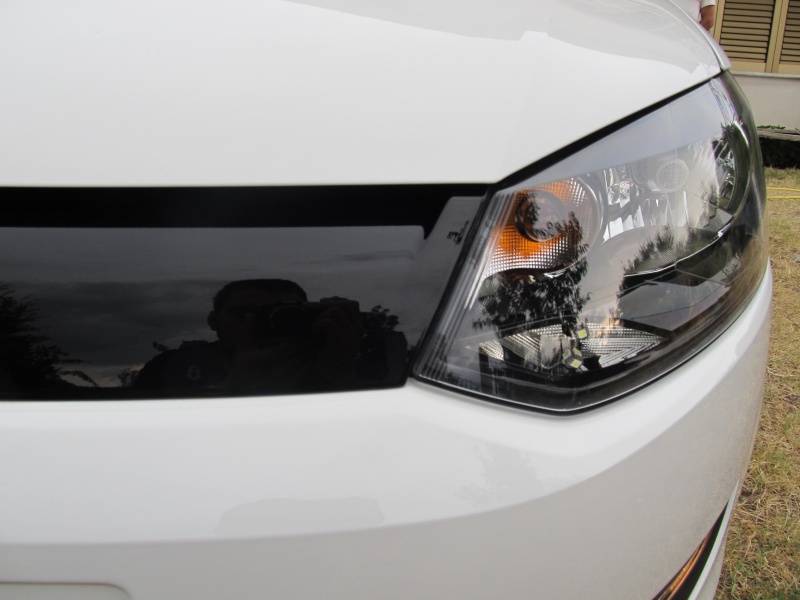

Per le parti nere lucide come hai fatto?

Grazie a tutti ragazzi, avete ragione per le foto ma dietro ognuna c'è stato un lavoro arduo, il trasparente è marmoreo e infatti 45 ore sono state appena sufficienti, poi in verità io non riesco ad accontentarmi! a volte il cool wool e l'fg400 gli facevano il solletico, con tutto che i difetti erano veramente lievi. Le foto con la protezione le inserirò presto, mi è dispiaciuto non poterle fare causa mal tempo, ma non mancheranno, promesso! Wink
Per le foto durante il lavoro servirebbe una persona apposita che le scatta altrimenti sono più le volte che uno se le dimentica! Rolling Eyes
Per le parti nere lucide ho usato la combo verde rupes, giallo rupes con m205 e tampone bianco e diamond! sono troppo delicate quelle plastiche, anche usando un panno nuovo lasciavo segni, infatti qualcuno il tamponcino di cotone(nuovo e ben imbevuto di prodotto per aumentare la lubrificazione) del c1 l'ha lasciato, veramente intrattabili! poi ve le mostrerò al sole!
