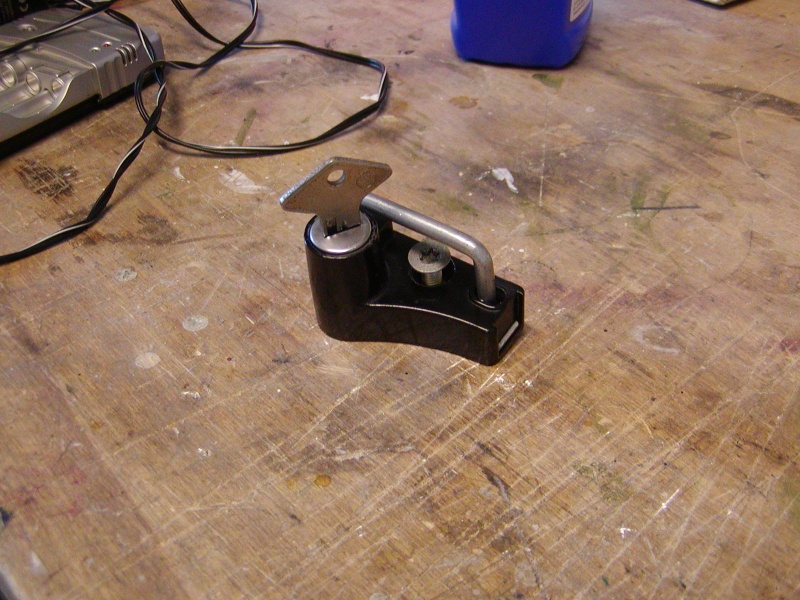

oggi riesco finalmente a trovare il tempo di mostrarvi  il lavoro fatto su questa moto (ricordo a chi non avesse seguito che c'è una prima parte) si prosegue con il portacasco,purtroppo come spesso accade oltre ad essere rovinato manca pure della chiave,quindi smontato ,aperto ed estratto il cilindro
da questo punto ho proseguito e rifatto la chiave
ed ecco il portacasco con chiave fatta

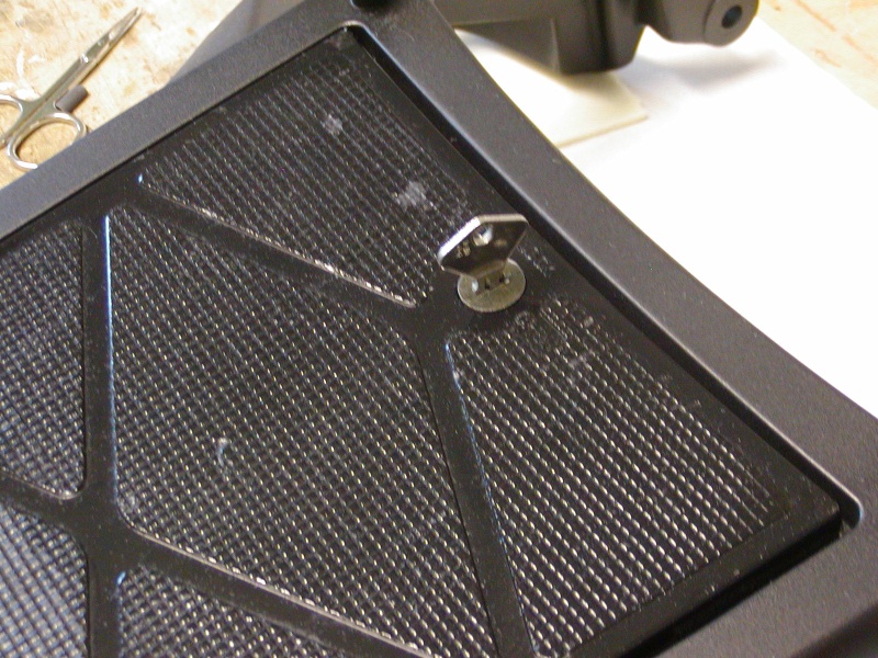

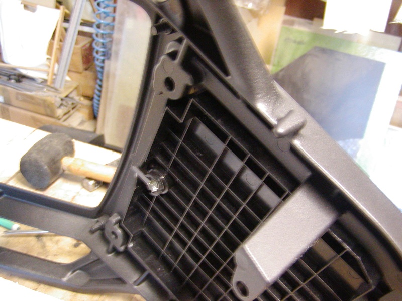

passiamo visto che siamo in fase di chiave al maniglione posteriore nel quale si trova il copri porta atrezzi,anche in questo caso mancava chiave ed addirittura il meccanismo che chiudeva proprio il tutto,anche qua,smontato tutto rifatto chiave e meccanismo
foto del meccanismo rifatto

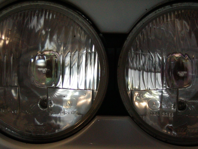

passiamo alle luci,staccate dal cupolino
da qua in poi inutile stia a spiegarvi faro sporco faro pulito ecc,vi dico che sono stati separati singolarmente puliti ,trattati e rimessi nella loro guarnizione...

Mi togli una curiosità? Quando scrivi chiave rifatta intendi che hai rifatto la chiave dal blocchetto o che hai proprio sostituito il blocchetto con uno nuovo?

ti rispondo singolarmente ...per le foto storte,cosa ci vuoi fare devi comprendere...per le chiavi è per questo che ti scrivo singolarmente,non ho sostituito il cilindretto,ma ho rifatto la chiave su quel  cilindretto...in entrambi i casi sia per il portacasco sia per il chiamiamolo piccoli porta atrezzi.... ti dico ,spesso rifaccio le chiavi su cilindro originale,,,,,,,mi procuro una chiave vecchia,,intendo come vergine,fortunatamente da me c'è un ferramenta che qualcosa ha ancora,,,,,,anche se diversa come dimensione ,lunghezza e larghezza,non mi interessa,cosa importante è che non abbia seghettature,da li rifaccio la chiave,anche se presente solchi interni diversi,la cosa importante è avere tanto materiale da poterlo rifare nel senso giusto....
