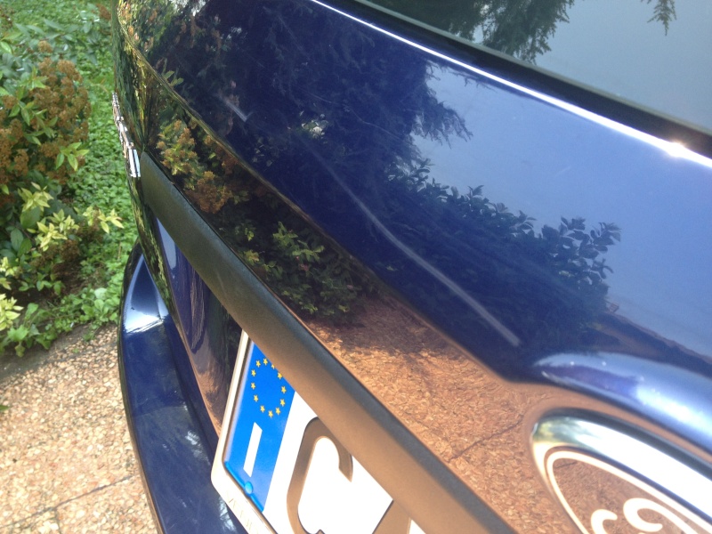

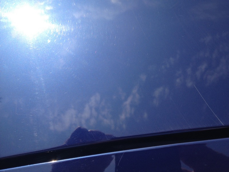

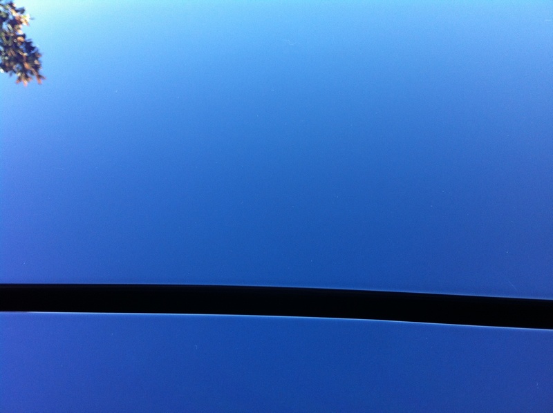

Vi presento l'ultimo lavoretto svolto, una correzione esterna di una 30ina di ore e una pulizia interna completa di circa 10 ore
Le combo usate sono state FG400+cool wool, purple e blu Scholl con S3, arancio con S30 e nero con S40, pulizia con eraser
Protetta con un layer di Dodo Lime Prime Lite e 2 layer di Dodo Blu Velvet, Collinite 476 su vetri e cerchi, Endurance su gomme, D170 per dressing plastiche interne ed esterne, pulizia vetri esterni con Mafra Glass e Shine, vetri interni con Dodo Menthol.
Lavaggio 2 secchi, usati Mr. Pink e maxi Suds II, clay fine dodo e media meg, iron x e tarx
In qualche punto servirebbe carteggiare, in altri obbligatorio il ritocco ...
Un paio di foto della foamata che non sto neanche a mettere, niente foto interni, fare le foto non è la mia passione Razz
Ho provato anche qualche prima/dopo ma non sempre riuscivo a prendere la stessa luce / posizione ecc... complice anche tempo dannatamente instabile Rolling Eyes
Difetti :

Correzione :

Gran bel lavoro, peccato per quei segnacci troppo marcati!
3 Re: Berserk vs Ford Fiesta II il Dom 1 Set 2013 - 20:43
-SiMo-
Vero...peccato per quei solchi ma comunque bel lavoro...bei riflessi su quel colore!
4 Re: Berserk vs Ford Fiesta II il Dom 1 Set 2013 - 20:44
batfed
Complimenti :)si sono attenuati parecchio quei giga sfregi Smile

Peccato appunto per i segni più profondi, altro che passare l'unghia, era persa in partenza, quelli sui battitacco e sul quarto posteriore piú di così non mi è stato possibile fare ma sono abbastanza soddisfatto

ottimo lavoro! Smile in quel graffio insisterei ancora un pochino!
24 Re: Berserk vs Ford Fiesta II il Lun 2 Set 2013 - 13:19
Dici Ale ? Va che è bello profondo, si è attenuato molto è vero ma dopo diversi passaggi lenti di FG400 e cool wool non ho avuto più miglioramenti...
25 Re: Berserk vs Ford Fiesta II il Lun 2 Set 2013 - 13:24
nulla carteggio vero?
