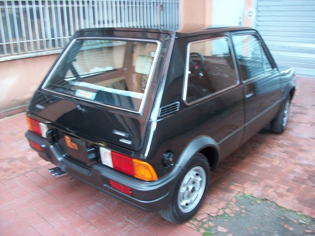

1 La mini si rifa' il trucco il Ven 6 Set 2013 - 21:23
nikolino
Quando la  smania di pulire e dettagliare ogni cosa sale vertiginosamente  non c'è nulla da fare, e allora dopo quasi 34 anni era giunto il momento di far pulizia approfondita....le foto  iniziano con la macchina smontata   nella parte posteriore,sedili compresi,  man mano  seguira' una panoramica dei pezzi prima e dopo la cura,  i particolari sono molti, non sò se postero' tutto anche perchè dopo verra' trattato anche l'anteriore, non vorrei intasare il forum.Laughing Laughing
qualche particolare che ho già sistemato

2 Re: La mini si rifa' il trucco il Ven 6 Set 2013 - 21:40
Però se l'inizio è così ....
Grande !!!
Ma è la versione turbo ??

4 Re: La mini si rifa' il trucco il Ven 6 Set 2013 - 21:45
nikolino
ehhmmm si gia' mi sono confuso ho rimesso il fanale....

no aspirata 1300 cc

Gio#22
Quindi e il deTomaso da 75 cv?
10 Re: La mini si rifa' il trucco il Ven 6 Set 2013 - 23:01
nikolino
Gio#22 ha scritto:Quindi e il deTomaso da 75 cv?
esatto mini de tomaso 1300
