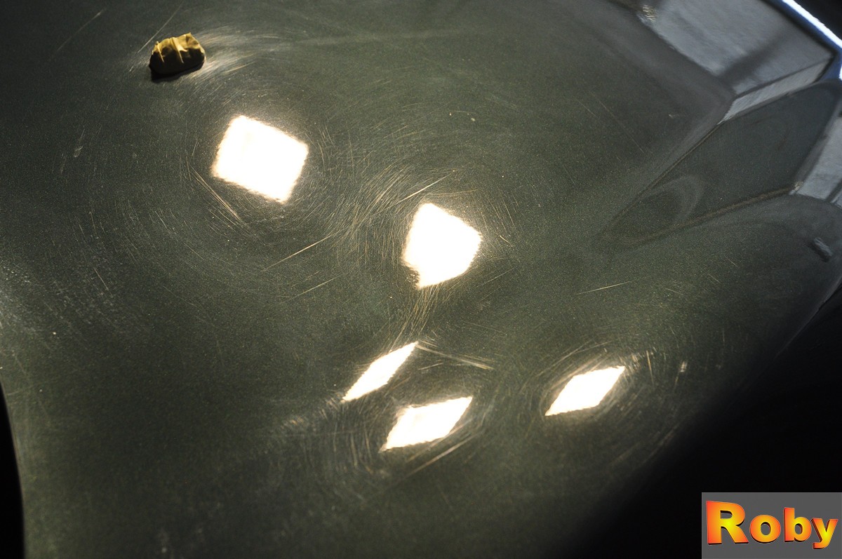

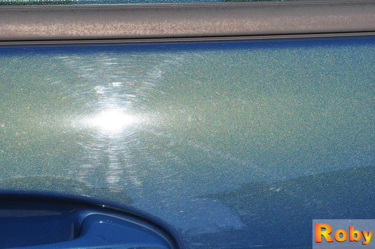

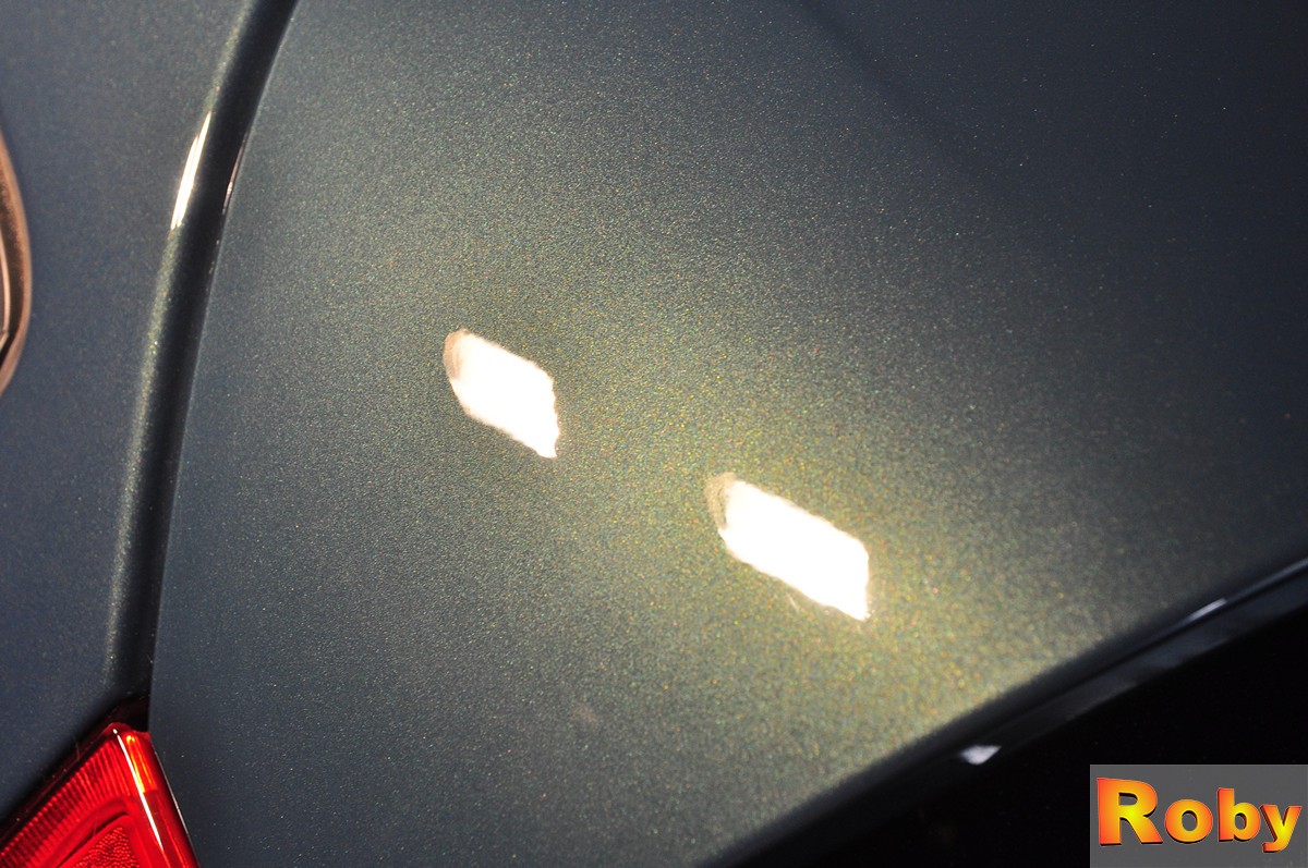

Adesso posso vedere cosa mi aspetta: swirl a volontà e una certa opacizzazione...

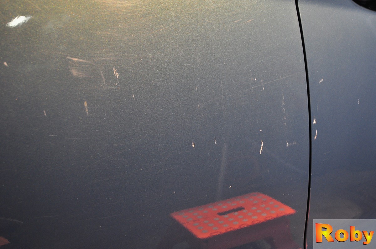

e svariate cicatrici causate dalla dura vita di città (e dall'incuria dei vicini di parcheggio, peste li colga!) Smile
La luce delle lampade non è meno impietosa della luce solare:

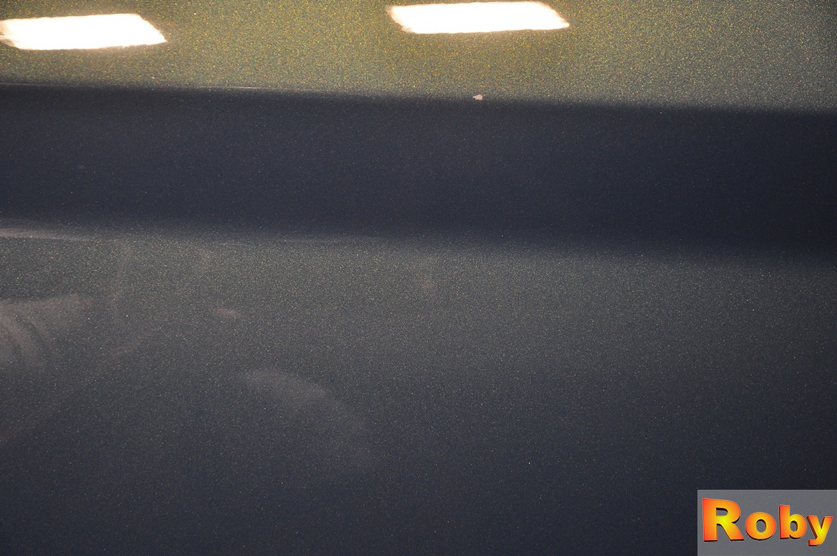

Comincio proprio dal cofano. Si corregge bene con FG400 e Surbuf, anche un pelo meglio con P1 e Surbuf. Finitura con S30 e Hex Logic Orange/LCDA Arancio.
Le fiancate si rivelano molto più contaminate del cofano. Ma molto... Qui è dopo mezza portiera:
Comunque per ora il lavoro procede spedito:
E' un'illusione, naturalmente. Presto la superfice si presenta appiccicosa, il compound si secca appena il tampone comincia a girare. Sad Risolvo con S3 e spugna dura (Hex Logic giallo, LCDA giallo), a velocità moderata, e 1-2 passaggi in più... Finitura con il sempre ottimo S17 e tampone medio.

Passo alle parti più complicate: sono stati necessari diversi interventi di carteggiatura sui RIDS più profondi. Alcuni sono stati solo attenuati: quando continuando a carteggiare non vedevo miglioramenti mi fermavo, l'auto dovrà durare ancora parecchi anni ed ho preferito mantenere un margine di sicurezza per eventuali futuri ulteriori interventi.
Mirka 1000/2000/3000/4000 ad umido, a mano:
Prima/durante/dopo, prima/dopo, durante/dopo, quel che viene... Wink
I particolari, come le maniglie porta, a mano, FG400 e LCDA manuale giallo:
La bestia più brutta. Qui è impossibile correggere tutto, i graffi sono troppo profondi e intaccano anche la plastica. Ci vorrà un carrozziere, ma intanto vediamo quanto si può attenuarli, che balzino un po' meno all'occhio.
Carteggiamo fin che si può...
...e alla fine resta questo:
In totale quasi tre ore di carteggiatura a mano e 25 ore di correzione, oltre 30 ore di lavoro.
Lavaggio finale, protezione con ReLoad, e questo è il risultato.
