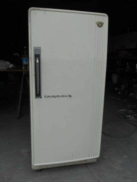

ciao ragazzi,
nella mia nuova casa ho trovato in mansarda 1 frigo indesit anni 50, di cui allego foto
le condizioni sono discrete, molto sporco, tutto da ripulire, la "carozzeria" sicuramente sarà da lucidare.
inoltre, nel profilo in basso che vedete qui sotto in rosso, la plastica è rotta, non crepata, manca proprio un pezzetto.
non so che materiale sia, abs o altro, e per ripararla pensavo di usare un ripara plastica, della bostik o arexons, qualcuno ha esperienze con questi prodotti?
riparato il danno, penso che vernicerò tutti e 4 i profili, di un verde il più possibile all'originale, verde acqua molto anni 50-60.
le mie certezze e domande erano:
- lo smonterò quasi completamente, profili davanti, sportello freezer, modulo freezer, porta interna ecc...
- lo pulirò con ariapura 1:10 per disinfettarlo, compreso il motore a vista dietro
- lo luciderò con m105 o S3
cosa posso usare per rinverdire un pò le guarnizioni? al tatto mi sembrano buone, però vorrei ammorbidirle, dopo averle lavate bene con ariapura o SC
posso dare una cera o simili sulla scocca? ho un pò di tutto...
grazie mille per i consigli!

ho iniziato a smontare completamente il frigo...
"purtroppo" la porta davanti ha della ruggine, quindi lo dovrò riverniciare.
vorrei farlo io e non un carrozziere, per sverniciarlo cosa consigliate? dischi per la roto a grana dura o prodotti chimici?
alcune foto pre-lavoro
al momento ho lavato bene sia i profili davanti (erano orrendamente sporchi), che rivernicerò con un colore il più simile possibile, ho riparato la crepa con stucco per plastica e rinforzato dietro con barretta metallica, non verrò come nuovo ma visto com'era rotto direi che verrà decentemente.
ho smontato la porta davanti dividendo il profilo interno dalla scocca, poi ho smontato tutta la porta, così da rivernciarla meglio.
sono sorpreso dalla facilità di assemblaggio e relativo smontaggio, pochissime viti, tuto semplicissimo
cosa consigliate per la verniciatura fai da te? tenendo presente che vorrei mantenere le varie targhette così come sono, luciderò bene la maniglia e cambierò le ruotine sotto mettendole nuove e cromate, vabè che non si vede nulla...
l'interno lo manterrò verdino così com'è, quindi fuori credo che la forò bianco opaco o lucido...
soprattutto per la parte della sverniciatura, poi darò il fondo per metalli (è tutto in metallo, plastica solo i profili interni...) ed un colore che devo decidere.
tenete presente che casa mia sarà pavimenti grigio cemento, arredi minimal bianchi e neri, la cucina bianca opaca, il frighino devo vedere se metterlo in cucina o in salotto o in una saletta "gioco"...
le tonalità dell'arredo e dei pavimenti sarà cmq grigio bianco nero...

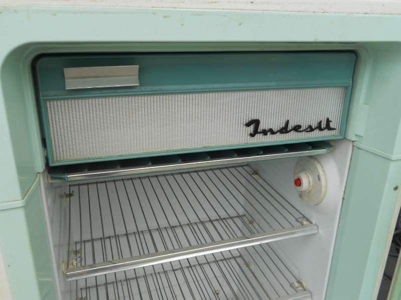

attaccandolo si sente il motore andare...effettivamente non ho sentito se fa freddo, però il motore gira ed è già qualcosa!
se io volessi togliere l'unità freezer, ho visto che gl iarrivano dei tubi, come dovrei fare?
perchè ho letto che sgocciola, consuma, ecc...ed io lo userei per tenere bottiglie e basta...
tra l'altro, il supporto per la lampadina è mezzo rotto, e fa da supporto proprio all'unità freezer, che in questo modo casca da dietro e non è ben fissa...
proverò a mettere 1-2 viti autofilettanti sul supporto della lapmadina per veder se sta su, altrimenti metto una barra ad L avvitata nella parte dietro dell'interno frigo per tenere su la celletta freezer...
oggi gli ho dato una bella botta, l'interno sembra nuovo, devo prendere qualche ripiano universale, domani scartavetro con DAS e dischi di carta 180-280, poi vernicio...

verniciato completamente e riassemblato quasi totalmente, purtroppo ci sono 2 problemi strutturali:
1. la serratura è rotta
2. il portalampadina, che tiene su anche la mini ghiacciaia, ha il supporto rotto e non sta su.
a proposito, con cosa posso incollare il portalampada (plastica) con l'interno del frigo (vernice porcellanata credo).
con la superattack non fa una piega, non sta su nemmeno a pregare, sembra che non prenda...
acetto consigli!
devo dire che è venuto bellissimo, fuori bianco opaco con interni verdi acqua tipici del periodo '50.
il prossimo step sarà prendere i portabottiglie orizzontali, sperando che ne esistano di compatibili, la trasformerei in cantinetta, per così dire, per i vini e l'acqua
alcune foto
