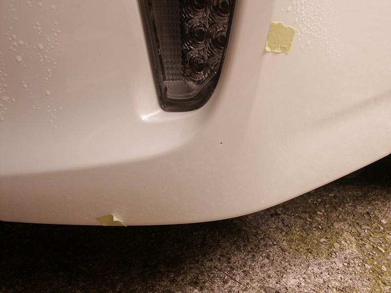

Erano 4 in vari punti dell'auto, queste foto si riferiscono alle zone già pulite pronte per l'applicazione della vernice:
  • Il motivo principale di questo lavoro, una serie di graffi nella parte bassa del paraurti posteriore causati da un cavolo di muretto alto 10 cm che ho preso facendo manovra quando l'auto aveva pochi mesi Rolling Eyes
  • Due nella parte bassa del frontale, causati probabilmente da sassolini
  • Uno sul paraurti posteriore, questo non so proprio come sia capitato, azzarderei anch'esso causato da un sasso ma non so se in quella posizione sia una cosa possibile

Il risultato finale con prima e dopo:
Da notare come sotto la luce giusta il ritocco sia meno evidente, vista la sua posizione però tipicamente è più visibile.
