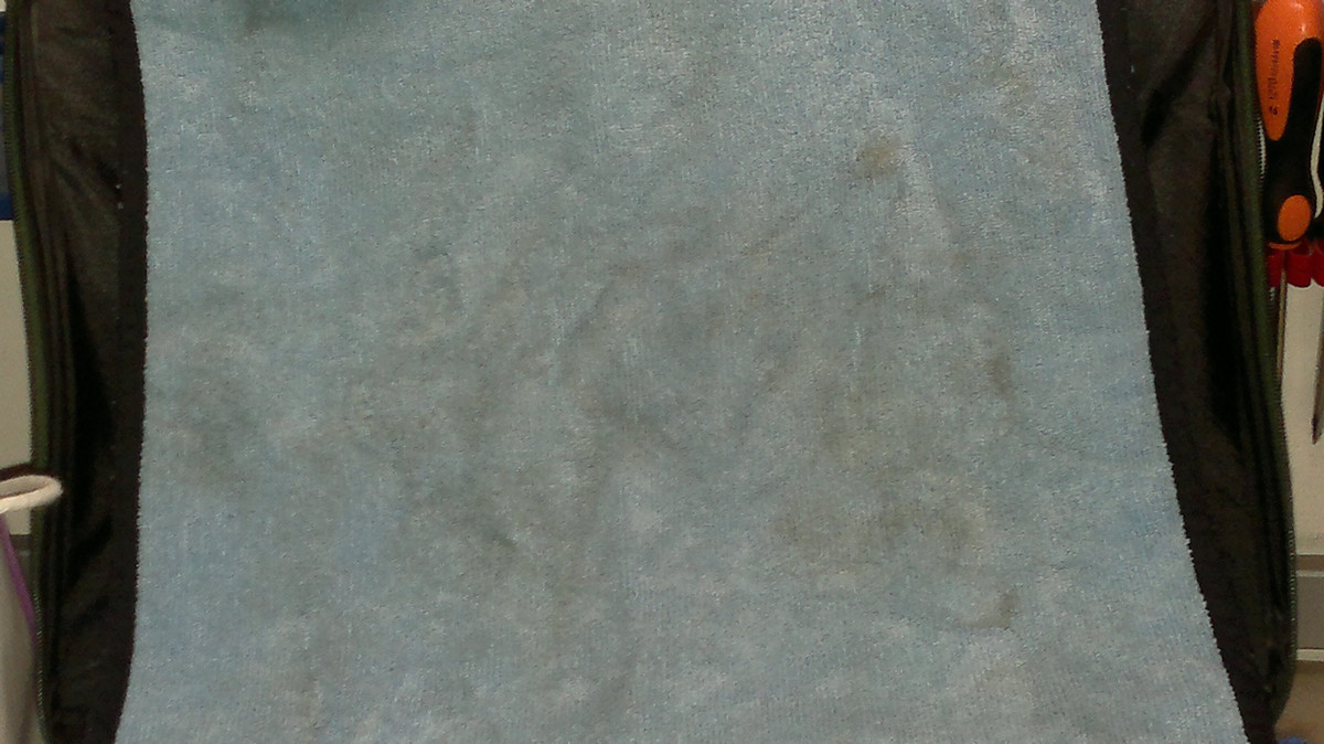

Ho applicato DLUX sui cerchi, preventivamente ben lavati, decontaminati e sgrassati con Eraser + antisilicone, quindi il supporto è al di sopra di ogni sospetto.
Ho usato in tutto circa 10 ml di prodotto. Temperatura intorno ai 18°C, umidità intorno al 70%. Dopo l'applicazione ho aspettato 7-8 minuti, poi ho rimosso con il lato a pelo corto di un Miracle. La rimozione è stata efficace, dopo i primi passaggi più "ruvidi" il panno scorreva bene. Però è rimasto decisamente sporco, aloni scuri, certamente non dovuti a mancata pulizia dei cerchi. L'ho lavato la sera, procedura classica: ammollo (un paio d'ore), passaggio a mano con marsiglia, giro in lavatrice a 60°. Venuto quasi nulla. Allora l'ho fatto bollire alcuni minuti, poi rilavato a mano e nuovamente in lavatrice. Questo è il risultato (scusate la solita scarsa qualità delle mie foto col cellulare, ma rendono l'idea):
E qui a confronto con un Miracle normalmente pulito.
Cosa ho sbagliato? Posso rimediare in qualche modo?

roby la prima cosa che mi viene da dirti è provare un'altro sapone per micro, anche io utilizzo sapone di marsiglia per alcuni panni e il micro restore per gli altri e devo dire che effettivamente quest'ultimo smacchia un bel po di piu....
mi incuriosisce il fatto che si sia sporcato il panno su una superficie pulita, non è senza accorgertene hai strofinato il panno sulla gomma?
Quest'estate sui cerchi della polo ho passato anch'io il dlux dopo aver preparato la superficie a dovere, comprese le gomme sgrassate con il lechler(l'unico che riusciva ad eliminare veramente il perl). Steso il dlux con il microsuede ma ho avuto lo stesso risultato cioè ho avuto qualche alone scuro sul microsuede, molto meno sul panno per la rimozione. A quel punto mi è venuto il dubbio di una sbagliata preparazione....il microsuede buttato e il panno messo subito a mollo nel microrestore per una giornata per evitare indurimenti dati dal protettivo, ma è riuscito pulito come all'inizio.

Grazie per il contributo.
I saponi e detersivi sono quelli che uso da tempo, il loro comportamento mi è noto e so che sono efficaci. Tra l'altro, insieme a quello hanno lavato altri panni usati, per esempio, per lavare i passaruota e le sospensioni, immagina com'erano... e sono venuti perfetti, come sempre. Wink Le gomme erano anch'esse pulite e sgrassate, posso comunque averle strofinate col panno, ma non su una superficie così estesa!
Alessio, al prossimo giro provo come dici tu, panni subito a mollo, vediamo come va. Il panno per la rimozione, ovviamente, il microsuede per la stesura va buttato senza pietà. Wink

i panni microsuede che ho usato per stendere e rimuovere i residui di DLUX ho preferito buttarli.
rimangono tracce del prodotto nano, che non sono sicuro vengano via lavando il panno.
anche a me sono rimasti aloni scuri sul panno di stesura e, in maniera minore, su quello di rimozione.

Confermo anche io gli aloni scuri soprattutto sul microsuede in fase di applicazione, molto meno sul panno usato per la rimozione.
Per un attimo ho pensato che i cerchi fossero ancora sporchi, ma non era possibile visto che li ho lavati con supermafrasol, poi ironx, clay ed eraser.
Comunque ho lavato i panni come sempre (roby anche io uso il nuncas sportswear come te) e sono venuti puliti.

Allora dovevo proprio mettere i panni a mollo ben prima di come ho fatto... Sad

Credo che sia proprio così, infatti io li ho lavati subito, il tempo di rimontare i cerchi e salire in casa.

Quello con cui viene applicato è al 99% da buttare, quello utilizzato per la rimozione bisogna metterlo in ammollo e/o bagnarlo entro 1 ora..... così lo si recupera! Wink

CVD Sad Grazie, Giò.
Ovviamente si parlava solo di quello per la rimozione, quelli per l'applicazione sono finiti nel cestino subito dopo l'uso...
Comunque sono rimaste solo le "ombre", la funzionalità è intatta, e la bollitura qualcosa ha fatto. Se dopo qualche lavaggio non torna perfetto lo "declasso" a lavori pesanti. Wink

Esatto può capitare per impossibilità e/o dimenticanza di non poter bagnare/lavare il panno da rimozione in tempi brevi, ma con dei successivi lavaggi energici (come hai fatto tu) viene in parte recuperato, ma come ben pensi non lo utilizzerei più per operazioni "nobili" poiché in quei punti le fibre rimangono sempre leggermente indurite/intasate! Wink
