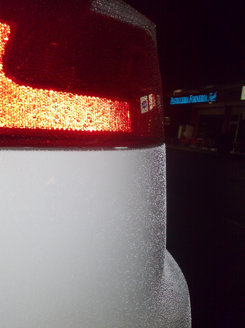

Ma il punto è... la cera.. Stasera finito il lavoro in pizzeria dopo una leggera pioggerellina il risultato era questo:
Che non mi sembra male.. Preciso che sabato pomeriggio (quindi poche ore fa) ho voluto passare un Quick Detailer Meguiar's preso da Bep's per togliere una leggera patina di polvere e un regalino di un uccello con lo stomaco in subbuglio..

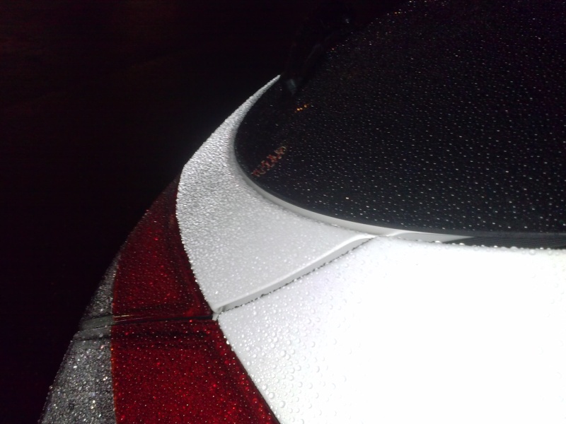

Il QD. come pure la cera, l'ho passato anche sul parabrezza... che però non mi soddisfa per niente...
La foto è mossa ma si vede il segno della battuta del tergi di destra in alto, e di quello sinistro a lato... L'acqua scivolava solo sopra i 70 orari e nelle rotonde, ma veramente poca roba, e il beading non era lo stesso della carrozzeria... In più non riesco a capire perchè quegli aloni dei tergi (mai usati in due giorni) continuino a rimanere nonostante polish, clay ecc...
