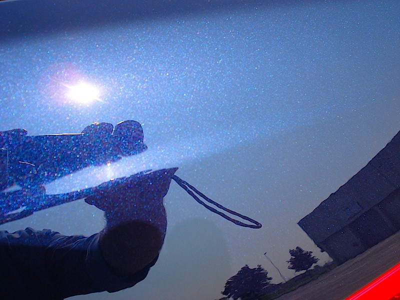

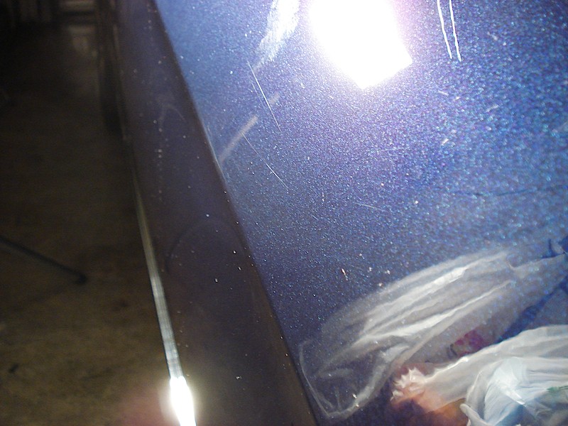

Esempi dell' inevitabile (e insopportabile) collezione di difettucci
Niente di grave eh ? leggeri swirls , qualche scratch , aloncini qua' e la'.... io generalmente ci convivo fino al rinnovo dello strato di cera o sigillante in questa occasione infatti provvedo a "rinfrescare" il tutto.
