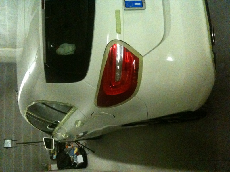

Piccola premessa, il nastro carta normale non va bene, si inzuppa subito e la lucidatrice lo porta via come fosse niente
Coprite bene soprattutto le guarnizioni, i polish tendono a scolorirle parecchio!
Eccola li, la biancona impacchettata
AAAAAAAAAA no no zitti zitti eccola, una foto dove si vede un difetto l'ho trovata!  cheers
Iniziamo, come ho accennato ieri, ho passato il fixer solo dove c'erano i difetti piu evidenti, il resto ho rifinito tutto con Reflect
