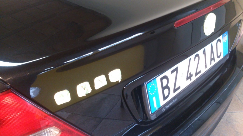

Questo il particolare dell’angolo posteriore sinistro sempre del tetto….fotografare questo colore per me è impossibile….il sensore della fotocamera fa una gran fatica….quì si vede bene com’è questo colore…secondo me il più bel colore per una vettura….ma che non perdona la minima imperfezione.
Qui un prima e dopo del cofano posteriore
E un 50/50 dello stesso pannello che rende meglio….erano 13 anni che questo trasparente non vedeva una lucidatrice
Ed una carrellata finale

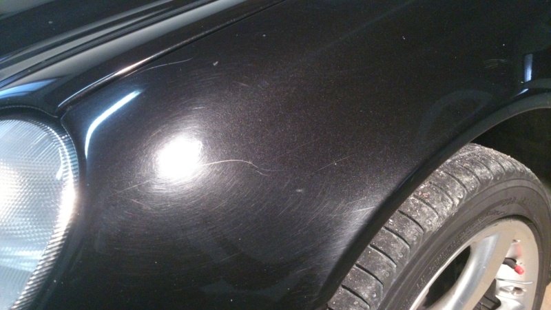

Bene….il sabato è arrivato ed è tempo di passare ad un altro pezzo….i parafanghi anteriori….
“Babbo……oggi ti faccio i parafanghi anteriori”…..e lui “ si ma ste righe se levano?” ed il pivellino risponde..
Va tranquill…. Ghe pens mi!!!
Questa la situazione iniziale….
Armato di carta vetrata…..vado sicuro…..con mano leggera….e mi accorgo subito che questo pezzo ha una brutta buccia d’arancia….. sarà stato riverniciato mi dico da solo…. E che sarà mai….vai Loris…vai, e ottengo questo.
Prendo la Ero e via….subito noto che il tampone da 5” lavora male a causa della piccola piega…e vabbè cambiamo sto platorello e mettiamo il 3” con tampone 1A giallo….e via!!
I risultati arrivano subito….ma purtroppo non tutte le ciambelle escono col buco….anzi a dire il vero qui il buco è uscito….eccome se è uscito!!!
Prima era solo un alone sul trasparente….visibile solo con il faretto puntato…mi dico…meglio lasciar perdere…passiamo più in la….se non che mia madre da lontano mi osserva e dice: ”com’è malà c’è na macchiolina???” ora si sa….la mamma è sempre la mamma…ma in questi casi non andrebbe ascoltata!!
Gli rispondo…..si lo so.. l’ho vista poi ci ripasso…che mi è saltato in mente? Pazzo folle…fermati…e invece…riprendo la carta 3M grana 3000 e gli do un’altra passatina… aaaaaaa quando giro la carta per inumidirla nuovamente vedo che al posto del solito verdino….c’è un alone grigiastro… prendo il panno e passo sulla carrozzeria……………………..si……….. ormai era troppo tardi…. L’aria si fece pesante e dal cielo caddero in diversi e in diversi modi….più o meno fantasiosi…ma a basso volume….mamma era sempre nella vicinanze…so solo che dopo il mio sfogo con l’altissimo mi sono definitivamente giocato l’ingresso presso la sua sede….e comunque spero di avere molto tempo per pentirmi e tentare di rimediare.
Questo è quanto è accaduto
Ok spero che questa documentazione sia sufficiente a Giobart e Raviola per il mio ingresso nel prestigioso club del buco.
Non mi scoraggio…anzi mi butto sull’altro parafango e vedo che il buco mi ha motivato a far meglio…

Finalmente vedo il lavoro tutto di fila , invece che a foto spezzetate )) come gia ti ho
Detto quella mercedes e tornata come quando venne immatricolata ( buchi di sasso a parte )
Ti ho seguito in tutto il lavoro scambiando i info tra principianti dalla
Scelta del compound ai tamponi e vedi tu stesso che le
Scelte che hai fatto hanno pagato. Bel lavoro con passione e piacere visto che lo hai fatto sulla macchina di tuo padre ))
Belli quei riflessi maaaaa perche poggi le
Scatole sulla vernice appena glossataaa ))
Bellaaaaaa ))

Grazie....quì di principianti ce n'è uno solo....e sono io!!! Tu sai quel che dici...io devo imparare tante cose.... Le scatole....dai fa figo il riflesso!!!  Razz
Alessio ha scritto:Grande!! Bel lavoro :)non ti abbattere per il buco, capita un po' a tutti! Ecco perché noi escludiamo la carteggiatura ai principianti. Non di tratta solo di bucare ma anche di rimuovere bene i segni!
Grazie Alessio....a dire la verità un pochino mi ero abbattuto....ma poi confesso....l'ho riusata più e più volte la carta per gli altri difetti!!! cercherò di non ripetere lo stesso errore!!!
