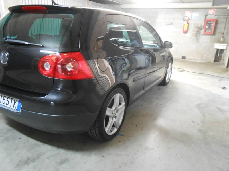

Posto qualche scatto di una lucidatura per rendere un pò più presentabile questo delicato colore. I danni erano molti ed alcuni come la riga su un lato sono stati volutamente ridotti ma non del tutto esclusi, come sempre il poco tempo e la necessità di usare l' auto hanno avuto la meglio...
Lucidatura in 2 step Scholl S3 + Tampone orange e Fixer + Surbuf.
Sul cofano ho usato anche un pulitore della Sistemax meno abrasivo del M205 e del Reflect con pad nero morbido.
Nessun glaze in quanto dopo è stata applicata la collinite 746 ed il Reload che viene dato ogni 15 giorni o ogni 3 lavaggi.
E qualche scatto del finale...conto di riprendere quest auto in primavera per un altro step anche se devo ancora valutare bene quale...

Ottimo Davide, ma molto scettico sul ciclo... Io avrei fatto esattamente il contrario: S3 + Surbuf seguito da Fixer ed orange!
12 Re: Davide vs Golf V Nero il Lun 6 Gen 2014 - 12:49
-DaViDe-
ho letto che il surbuf taglia molto ma l ho usato ad una velocità davvero bassa 1000 giri circa contro i 1500- 1800 dell orange con S3..in ogni caso in primavera intendo rivedere la lucidatura ed accetto consigli di ogni genere sul ciclo...su due piedi pensavo solo un finale di M205 e un pulitore con microabrasivi dellla Sistemax...però pronto a cambiare idea ovviamente!

Occhio ragazzi, utilizziamo i prodotti correttamente. I surbuf non vanno bene su rotativa, molto meglio un tampone in lana. I Surbuf potrebbero durare anche meno di un lavoro in quelle condizioni e poi pagheresti tantissimo in termini di gloss. Voglio dire, ok il lavoro che hai svolto ma 1) avresti potuto ottenere molto di più con un ciclo corretto 2) vorrei rivederlo tra 15-20 giorni o dopo un controllo come si deve Wink
23 Re: Davide vs Golf V Nero il Mar 7 Gen 2014 - 21:07
-DaViDe-
Per le foto dove lavoro fare di meglio non è semplice per me...per i surbuf sarà che li ho usati pianissimo e con pressione zero ma non han perso un pelo...in ogni caso l auto è mia e comprata grandinata e con i difetti che hai visto quindi ho osato per quello...poteva solo migliorare secondo me...l alternativa era farla riverniciare tutta con la atti vandalici ma ho preferito divertirmi io...
