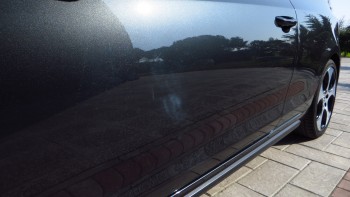

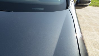

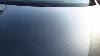

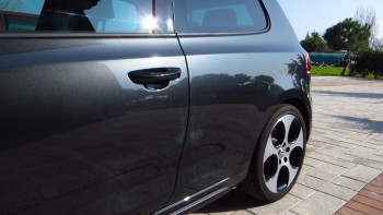

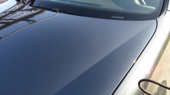

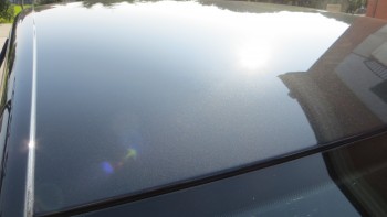

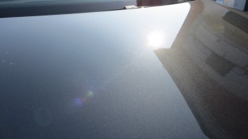

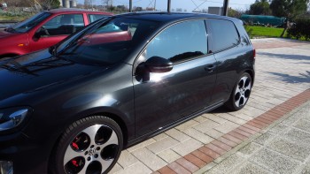

Ragazzi ieri ho lavato la macchina e oggi mi sono svegliato con una bellissima giornata di sole battente, direttamente sulla mia auto, così vi ho pensato.
Auto comprata perfetta, ecco cosa può causare un autolavaggio tipo questo dopo 10 lavaggi. Il personale stende sgrassante con spruzzino a mano, tipo quello da 5 lt che si vende anche nello shop del capo, poi idropulitrice ad acqua calda, sempre ed in abbondanza. Portale a 3 rulli indipendenti, sempre chiuso quando non c'è il personale, all'ombra e chiuso, eccetera. Il massimo che si può trovare ora in giro a livello di autolavaggi.
Devo ammettere che sul cofano i danni sono molto meno evidenti, praticamente si riducono a swirls normali, ma non strisciate ologramma come sulle fiancate, cioè se i cerchi non fossero un catalizzatore di parti metalliche probabilmente si potrebbe anche accettare di lavare l'auto a questo self, incredibile.
Ecco le foto ed il video, il video rende più di 1000 parole!
Qui ci son le stesse foto e in più il video:
https://drive.google.com/folderview?id=0B2Nt7_sbu5TQNzUtX1VTRzN2bzA&usp=sharing

Ma quindi sono danni causati dall'autolavaggio?
