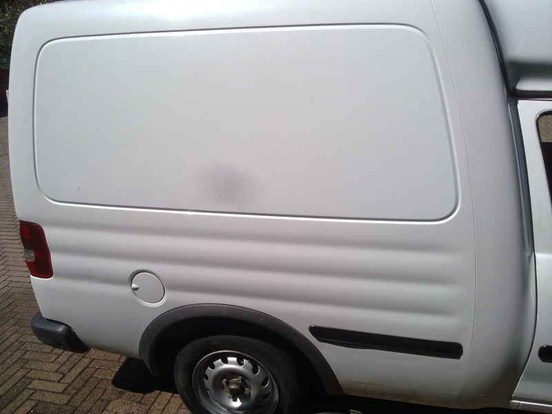

Premetto e qui mi scuso che le foto non hanno seguito tutti i passaggi..ma era preso talmente male che non riuscivo a farle,mai trattato,mai lucidato in 15 anni..sopra il colore c'era una patina di nero il cofano era talmente bianco/nero opaco che quando ho passato la clay mi rimaneva attaccato il bianco..mai visto niente di simile..
-Lavaggio con D.101 e D.111 ma come si nota dalle foto rimane ancora la patina di nero superficiale
-Clay + D.155
-Roto Dodo con M.105+Lc giallo
-Roto dodo M205 +Lc bianco
-Cera Meguirs Cleaner Wax a mano per la chiusura...queste sono un po' di foto!!
La prossima sarà un Focus del 2001 Very Happy Very Happy Very Happy
Prima
Dopo
Ecco la differenza dei montanti colore piu' nero che bianco,era tutto così No

Grazie per l'ottimo risultato..sono alle prime armi e quindi il passo per iniziare ad usare una Makita come la tua è ancora lungo,ho notato che anche se la roto è entry-level grazie al 105 e 205 si riescono ad avere dei risultati sopratutto in questo mezzo a dir poco strepitosi..certo il mio obiettivo era fare un po' di pratica e testare i vari prodotti e dare un po' più di vita a quel colore nero/bianco non certo eliminare gli swirl anche se ho testato un'angolo e con due passaggi di M105 sono riuscito ad eliminarli..penso che per fare un lavoro ad OK la tua Makita sia proprio l'ideale.

visto dal vivo e il combo ha cambiato faccia!!ci voleva!
se eravamo in due il lavoro sarebbe stato più veloce e magari meno stancante!la prox non mancherò Smile!
