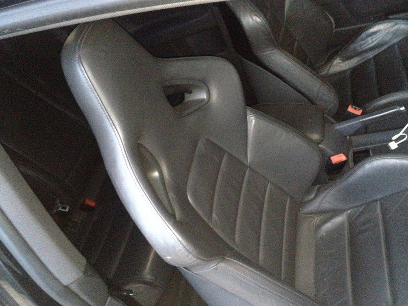

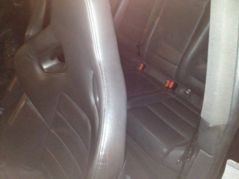

Ciao a tutti ragazzi,
dopo tanti anni sono riuscito a coronare il mio sogno di avere gli interni recaro originali VW.
Benissimo...sarà che ero abituato male, perchè arrivavo da pelle del CLK W208 e dai miei fatti in selleria brescia...questa pelle OEM...trascurata per 7 lunghissimi anni e 120.000km...è duramente PLASTICA.
metto 2 foto per far capire lo stato dell'interno anche se ahimè sono state fatte di notte e con il cellulare!!  Crying or Very sad
Allora ho provato di tutto.
Ho provato con il Kit la fenice, il cleaner e poi il protector...lasciato agire con tutta calma..ma nulla.
Ho provato la pulizia con il D101 e la connolly (tolto che per togliere l'unto che lascia dopo si diventa matti) niente...mantengono sempre questo aspetto lucido...e l'effetto plasticolo.
La cosa strana...e che ogni qual volta che li pulisco con il D101(diluito ovviamente) il panno è sempre sporco...dapprima ho pensato scambiasse colore...ma a quest'ora se davvero fosse dovrebbero essere scoloriti ormai...
Qualcuno ha qualche idea? Forse le temperature che ci sono in questo periodo non permettono alla connolly di lavorare come dovrebbe??
Oppure sono talmente rovinati che ormai l'unica soluzione è rifarli??
