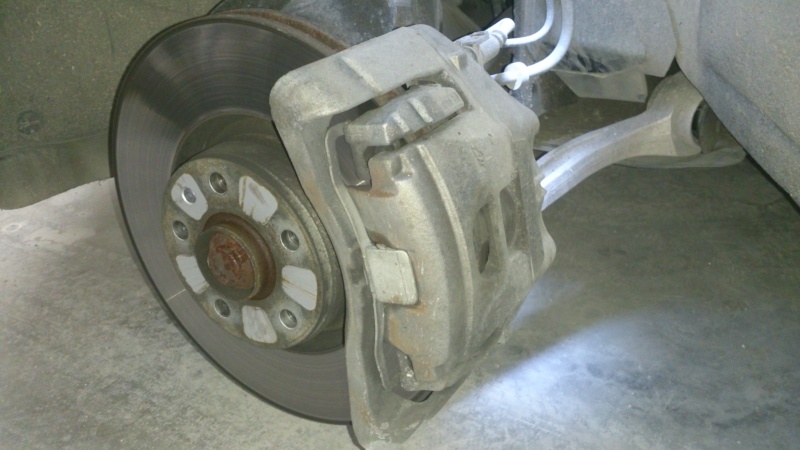

E qui l’anteriore che ancora deve subire il medesimo trattamento….

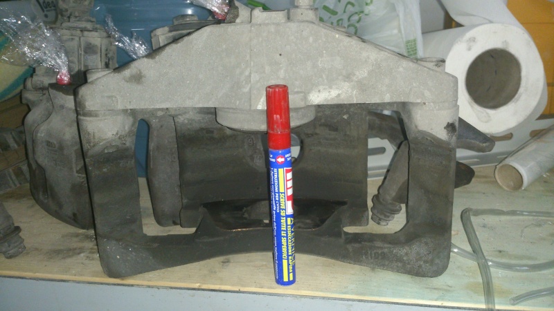

Ammazza che sbaccola di pinza….. pesa un quintale….quì un anteprima con un pennarello per prendere dei riferimenti di dimensioni.

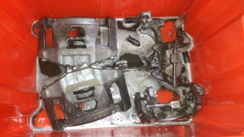

Una volta smontate le pinze mi rendo conto che il lavoro sarà lunghetto…..sono sporche….molto sporche!!
Vabbè…ormai le ho smontate e la vernice è in garage…quindi  armato di spazzolina con setole in ottone cerco di eliminare il grosso dello sporco e successivamente metto in cassetta di plastica e bagnetto con il fido Supermafrasol in diluizione 1:5 con acqua calda……spruzzo…pennello….e lascio agire….tutta la notte….con una spruzzata e pennellata ogni tanto.
Il supermafrasol lavora molto…ma molto bene…è tosto…e i vapori in erogazione mi fanno tossire non poco!! Sulla confezione dovrebbero mettere la scritta DANGER!! Sherzi a parte il mattino seguente riprendo i pezzi a mollo e gli pulisco per bene…. È stato sciolto tutto lo sporco e posso passare ad successivo lavaggio tramite uno sgrassante a solvente dato con pistola e compressore….e finalmente posso appendere il tutto quasi pronto per essere verniciato….quasi perché nel kit della Foliatec ti danno una bomboletta per pulire……ormai è pagata……non la usiamo?? E allora via….ma scopro che è lo stesso prodotto che avevo passato poco prima…comunque male non fa.

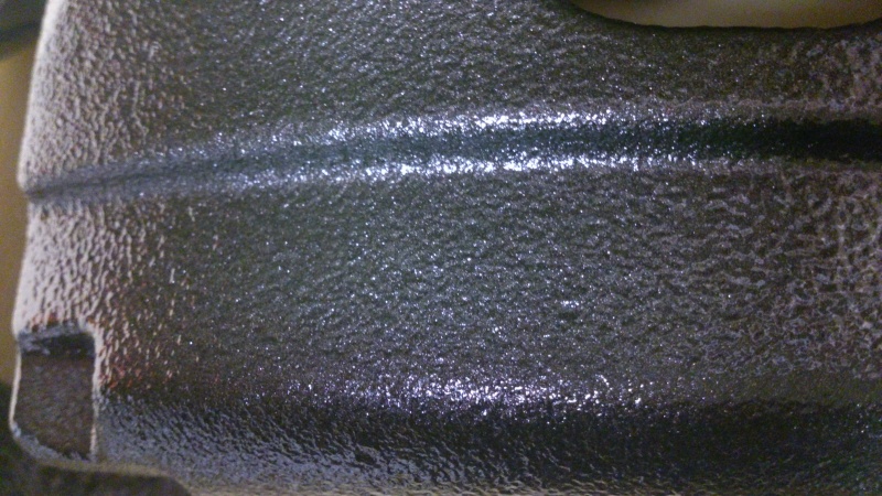

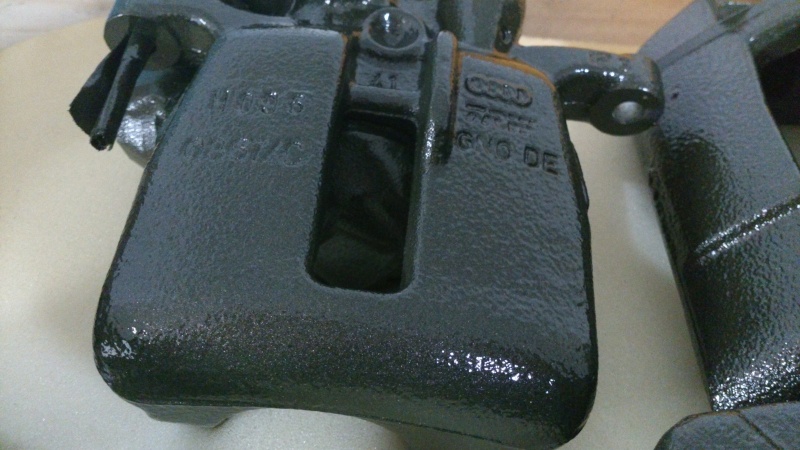

Il colore scelto è ricaduto sul grigio carbonio metallizzato….a me piace…..e sotto la luce diretta tira fuori dei riflessi tendenti al verdastro….proprio come il carbonio vero!!
Ecco il risultato della verniciatura

Intanto.. ti faccio i complimenti per il risultato e per la faticata che hai dovuto fare per aver effettuato 2 volte il lavoro per via di quella disavventura..
Anche se a me.. in alcune foto.. quel colore pare proprio sia più verso il verde.. magari era la luce con la quale hai scattato le foto.. scratch
Poi.. mi sembra di aver visto del grasso al rame su quella pastiglia al posteriore può essere?Se così fosse ottimo accorgimento..
Come pure ottimo il fatto per non aver verniciato la flangia di contatto del ceppo freno su cui poggia la superficie del cerchio Wink
In sostanza.. un lavoro coi contro fiocchi! Twisted Evil
