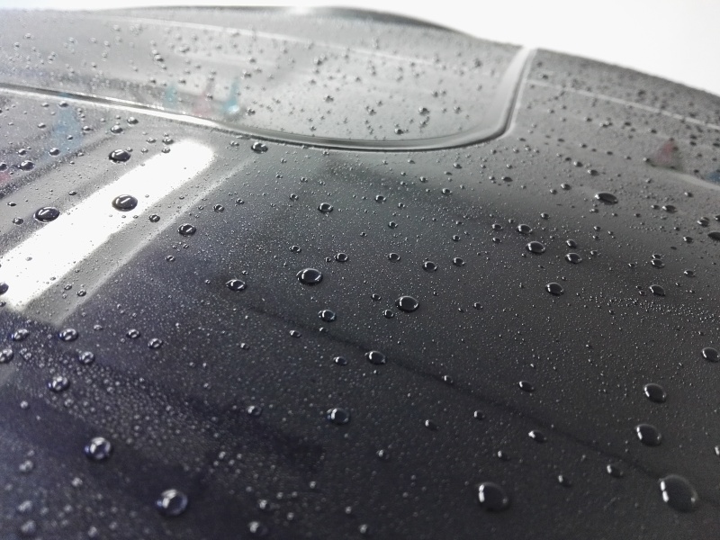

Per chi non ha il "faccialibro" e segue il forum...aggiorno il post di questo meraviglioso prodotto giunto ormai alle porte del suo secondo inverno!! Direi che è ancora in ottima forma!! OVUNQUE!!
Cool Cool Cool
Eccellente Loris, Infinity è un prodotto davvero meraviglioso!
Gerva90
Anche dietro le ruote dove (se non ricordo male) avevi notato una riduzione dell'effetto idrorepellente?
Ricordi male Leonardo....nei precedenti aggiornamenti dicevo che dietro le ruote anteriori fosse un punto critico per via dell'azione abrasiva dello sporco che inevitabilmente si solleva dalla strada....ma che Infinity non ne soffriva particolarmente....e che dopo un normale lavaggio tutto tornava alla normalità.
E continuo a confermare che è bello informa su tutto il veicolo!! Wink
