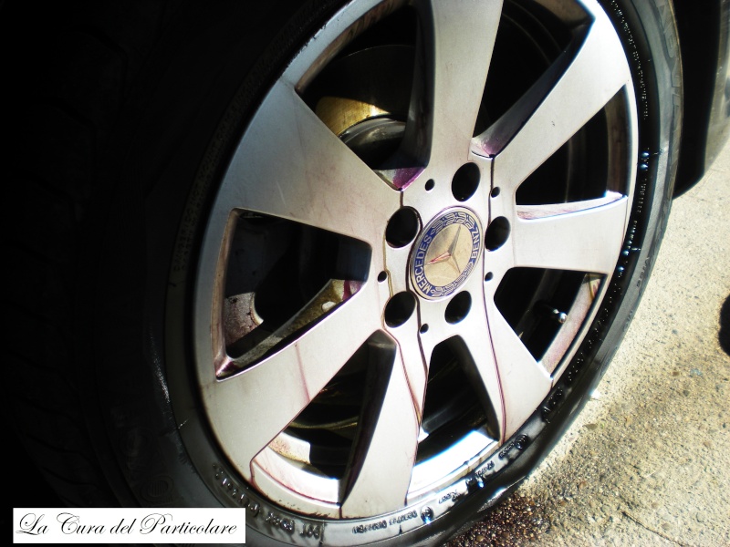

I cerchi non erano mai stati puliti o molto raramente, dopo la pulizia erano presenti i classici puntini di ferodo che mi hanno portato via 2,5 ore per 4 cerchi. La pulizia, alla fine è stata al 99% perchè non era possibile lo smontaggio dei cerchi.

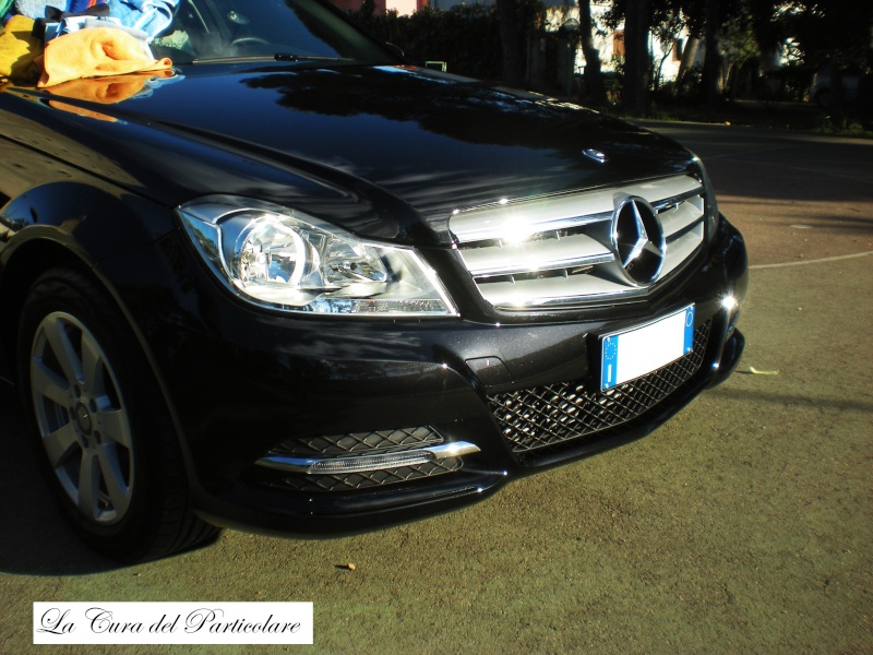

Andiamo direttamente alla fase di protezione
E ai particolari
E poi le plastiche e guarnizioni!

Cosa hai usato come pre e protezione ?

Berserk ha scritto:Bravo Ale ottimo intervento Wink
Grazie mille!
Da una parte 2 mani di collinite 476 e dall'altra 1 mano di Dodo lime prime più PH

.DieD ha scritto:Ciao bel lavoro.. Posso sapere come "funziona" per vedere lo spessore della vernice? um per cosa sta? A quanto dovrebbe stare in media su una mercedes? E su una fiat?
Ciao grazie.
Dipende le varianti sono tante, in media dai 110 ai 140. ma è un fattore che cambia tanto.
