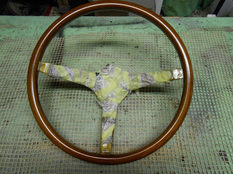

oggi giornata piovosa..anzi direi un mese piovoso ci lascia e ne inizia bene un'altro..e noi proseguiamo con i dettagli...in questo caso si parla ancora di un volante...e di un particolare del tunnel centrale in plastica anzi plastica termoindurente..di una alfetta prima serie  (la macchina anche questa è in fase di un bel ripristino)  il volante è molto simile a quello del gtv...varia per il legno e alcuni impercettibili particolari...in questo caso il volante arriva con un bel color banana.....cavoli chi ha proceduto al primo chiamiamolo ripristino ha voluto dare il massimo e ha deciso di sbiancare il legno...su un volante d'epoca è la più grossa fesseria fattibile..perchè il legno torna di un colore bruttissimo e farlo poi ritornare in un degno colore sono i cosidetti azzz...complicati..
vedete come si presenta dopo la pulizia un volante sbiancato perde tutta la naturalezza o chiamiamola anche se non propriamente patina del tempo...
ok..ora non dilunghiamo e portiamoci alla prima tinta
il colore non è così naturale come su un volante pulito come si deve..resta sempre un pochino giallognolo...appunto causa lo sbiancamento...
comunque dando tempo al tempo poi il risultato torna sempre al top..ora diamo una prima finitura
anche qua come si nota la finitura resta piatta non bella ma comunque procedendo...il risultato poi migliora..ora un sotto
saltiamo infornate  e altre procedure e andiamo al risultato finale
risultato finale dire ok....diverso da quello del gtv..perchè proprio il legno è diverso..ora la parte in termoindurente...arriva così
