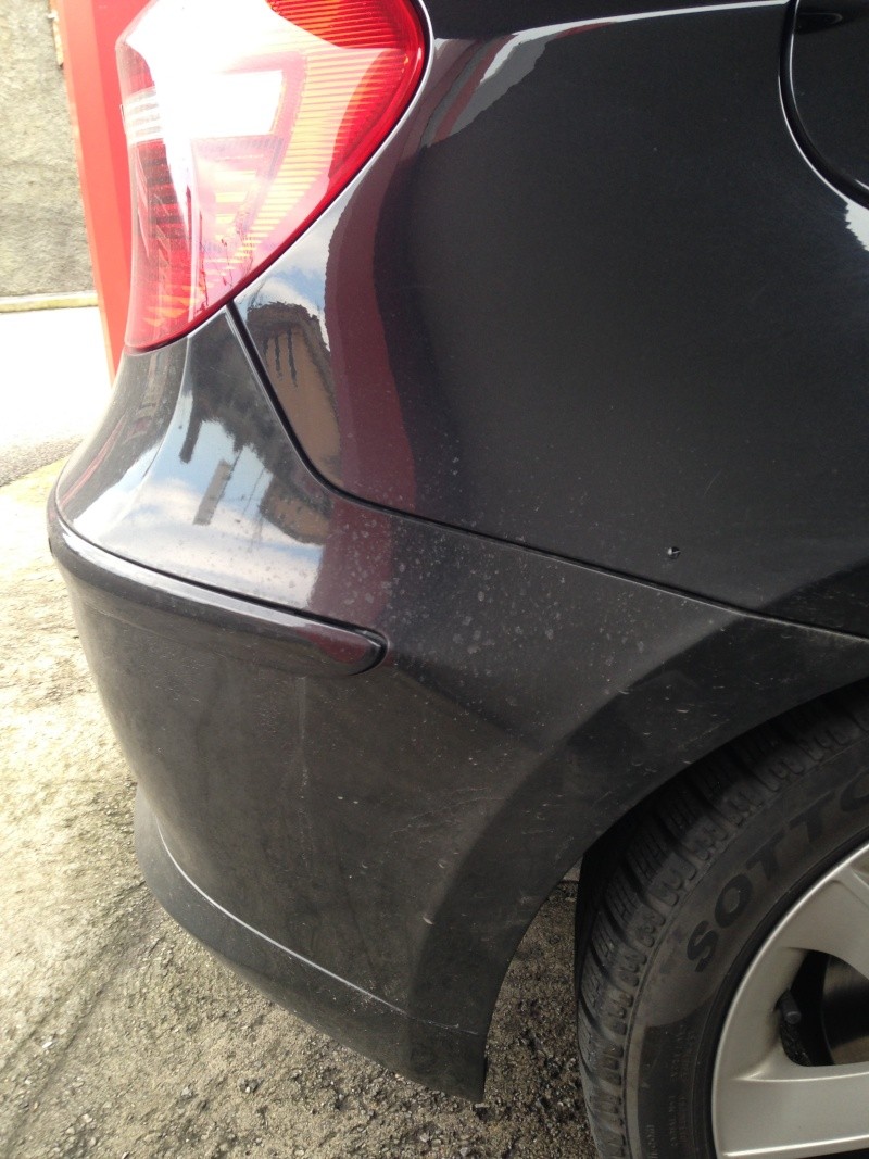

Prima parte..
Situazione iniziale, non molta sporca solo un po di pioggia..
